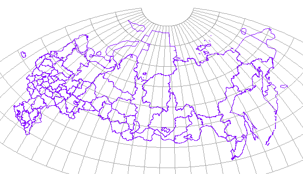

vasyap писал(а): Для моей задачи необходимо представление поверхности РФ в наиболее горизонтальном положении, без "загибов" к краям карты по широте
Так?
Или еще сильнее выгнуть? Я могу подобрать параметры, когда концы будут загибаться. Только от правдоподобия, как то площадей, расстояний (направлений уже нет) не останется и намека:

Борис, спасибо! Ну не совсем то :), но Clipboard04.png может быть подойдет, можете дать параметры? (не косая стереографическая?)

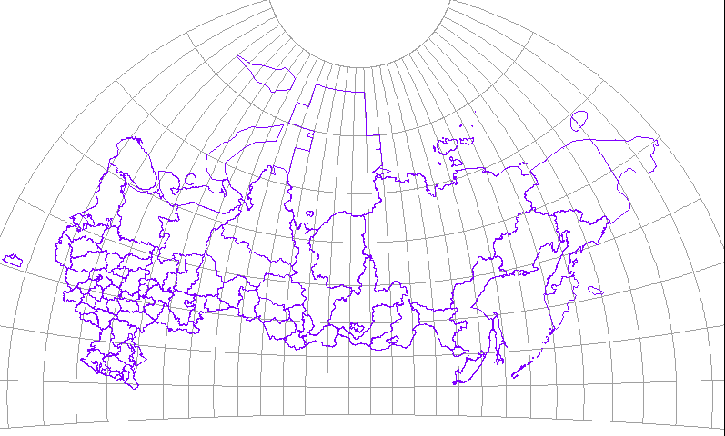

А вот проекцию не могу вспомнить, одна из первых 3-х. Основная параллель = +30. Они в целом схожи. Только 4-я чуть хуже, т.к. искажает 180 меридиан (почему не знаю).
Вот второй рисунок точно 3-я и параллель = -20. От того ее так и выгнуло :mrgreen:
