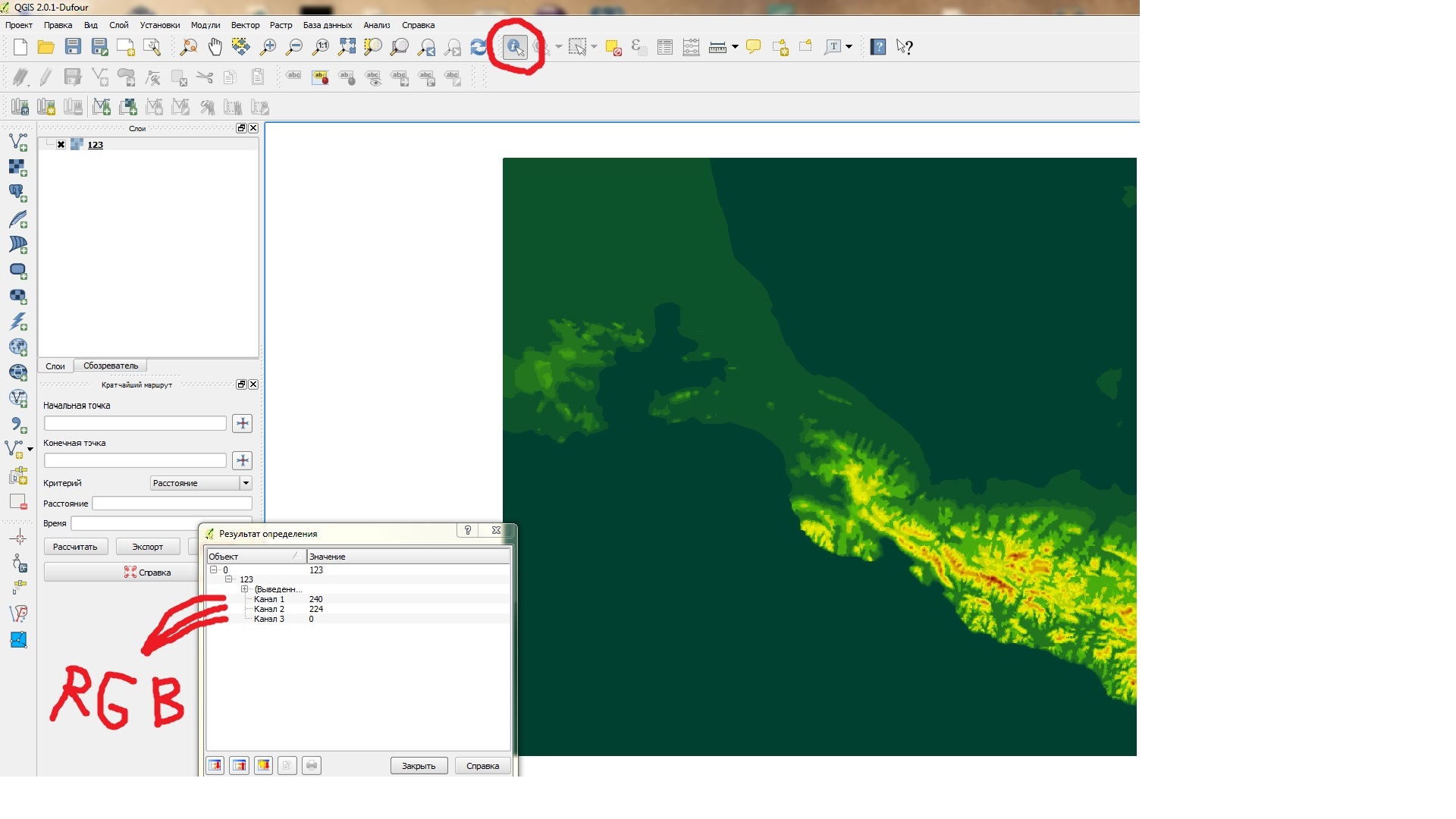

Petruxin Линии высот у меня тоже получилось построить, но в них содержится некорректные значения.
Значения высот определяю с помощью инструмента, показанного на скриншоте.

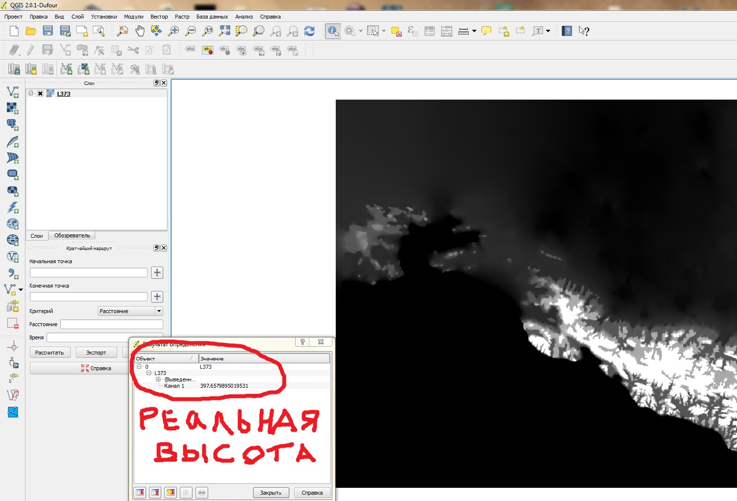

OlegZhdanov
Сообщения: 35
Зарегистрирован: 29 янв 2014, 13:03
Re: Экспорт матрицы высот MTW (формат панорамы)
Сообщение OlegZhdanov » 14 фев 2014, 15:40
Вот скрин с "правильным" тиффом

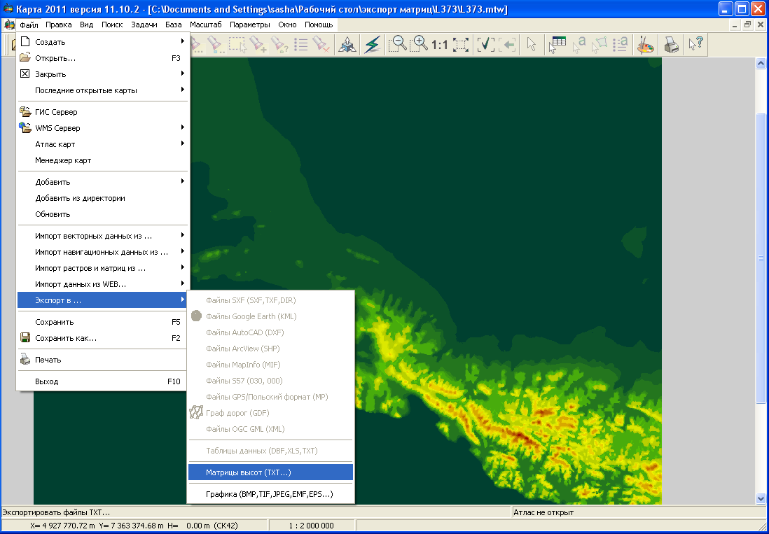

Александр Фадеев
Сообщения: 439
Репутация: 99
Откуда: Йошкар-Ола
Сообщение Александр Фадеев » 14 фев 2014, 18:36
вообщем очень просто, если у вас есть последняя версия гис карта. Открываете матрицу, затем в меню файл/экспорт в.../матрицы высот, выбираете формат tiff. Дома к сожалению версия старее, там только текстовый формат был и рисунок от нее.
