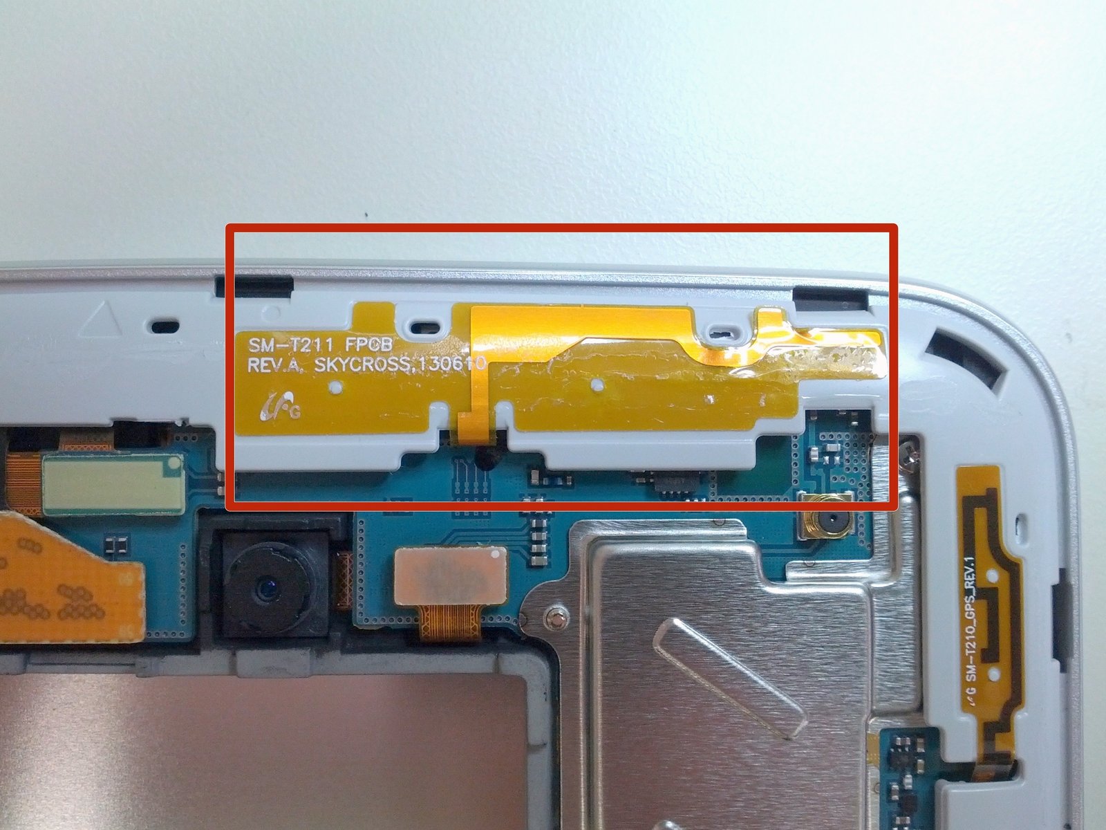

Если что, антенна GPS в SGT3 выглядит как-то так:
А в практически любом самом гнусном китайце будет керамическая patch-антенна.

Число одновременно сопровождаемых спутников вообще не является в современных условиях чем-то, что влияет на качество определения координат прибором. 12 каналов вам вполне бы и хватило. Однако, современные приемники чувствительнее старых, что позволяет им определять координаты в сложных условиях приема надежнее. Но каким бы современным не был чипсет приемника, тонким местом, обычно, оказывается именно антенна. Именно поэтому современные телефоны с антенной в виде проволочки размером с ноготь рисуют рваные треки, а более громоздкие устройства, но с полноценной антенной таких фокусов выкидывают гораздо меньше. Размещение антенны внутри приемника внутри кабины автомобиля с современными уровнями чувствительности - возможно, без проблем, но это не идеальное положение. Идеальным положением было и остается расположение на крыше. Размещение антенны именно таким образом позволяет получать приемлемый трек, например, в мокром лиственном лесу, что в других случаях практически невозможно. (То есть трек-то при иных условиях тоже запишется, но вот какой...)
Китаец без претензии будет в два раза дешевле, качество - то же самое. Зачем кормить владельцев громкой торговой марки - ума не приложу.
