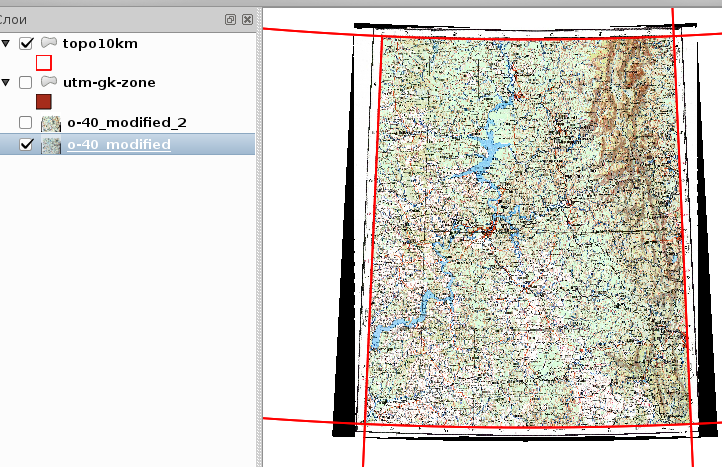

Сообщение Александр Мурый » 14 авг 2013, 14:45
Растр нормально привязывается в QGIS по 9 точкам в WGS84; затем трансформируется, например в "Pulkovo 1942 / Gauss-Kruger zone 10" (EPSG:28410) или в 40-ю зону UTM.

Re: Привязка растра
Сообщение Александр Мурый » 14 авг 2013, 15:28
bublik писал(а): А почему именно 9 точек, а не 8 или 10?
Так получается равномерная сетка точек по краям и в центре растра.
bublik писал(а):Да, и почему WGS84? А не сразу Пулково-42? Все-таки непонятно.
По идее да, надо именно Пулково-42, т.к. именно его координаты на карте. Но в таком мелком масштабе с таким неважным растром разница в датумах будет не столь важна. Могу быть неправ, тогда поправьте.
Побуду кэпом: ест-но, трансформация "полиномиальная 2" или "thin plate spline".

Сообщение ericsson » 15 авг 2013, 13:27
dab писал(а):Насколько я понимаю, исходный раст уже был ранее трансформирован.
Изначально бумажный лист был всё-таки прямоугольным. :)
Пока не знаю какую СК выбрать при открытии растра. Но явно не СК-42-10.
Это еще почему?
Это лист миллионного масштаба - он и не должен быть прямоугольным, потому что вдоль широты покрывает всю зону, шесть градусов. Зоны, как известно, на плоскости имеют форму веретена. Что здесь и имеем.
Сейчас попробовал в GlobalMapper. СК-42, Гаусс-крюгер, десятая шестиградусная зона.
Два противоположных угла, метод трансформации - Хельмерт, ошибка - 600 метров (прогиб в центре листа к югу).
Четыре противоположных угла, метод - тот же, ошибка там же - 400 метров.
(Другие методы без добавления точек использовать бессмысленно/невозможно.)
Начинаю добавлять точки в местах наиболее сильного искажения (вдоль центрального меридиана) и включаю полиномиальный метод трансформации.
+1 точка на нижнем крае листа - 300 метров
Еще +1 по центру листа - чуть больше 100 метров
Еще плюс 1 точка по центру верхнего края - сетка встала на место, все векторные линии попали в пределы линий на растре.
Т.е. нужное количество оказалось - семь точек.
Дальше - можно вылизывать, добавляя больше точек, но это уже по вкусу.
Привязка сканированных растров вручную - творческая задача, где уместен подход последовательного приближения.
