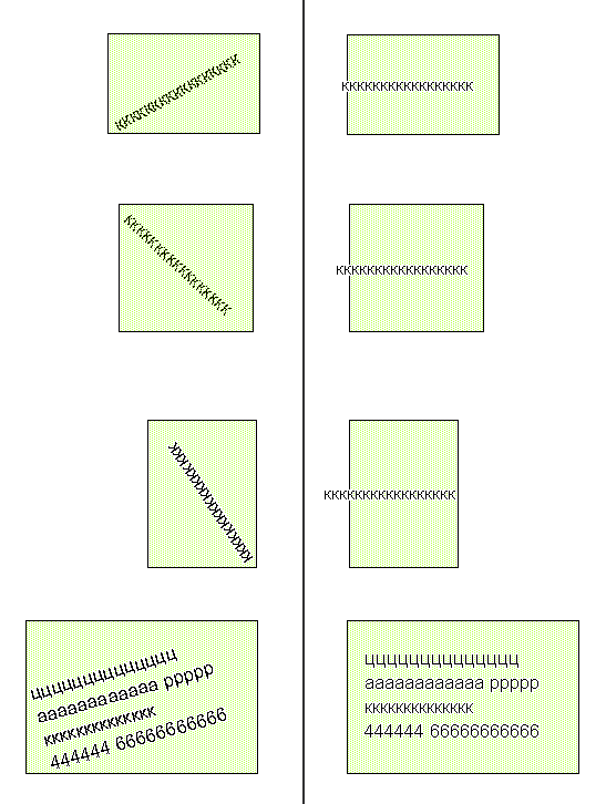

По поводу предложенного решения. На рисунке привожу результаты небольшого тестирования: слева до поворота, справа после. Для ориентировки зеленым показана область MBR до поворота. Следует также отметить изменение размера шрифта после поворота на один пункт. Все говорит о том, что после поворота текст может оказаться сильно не на том месте.

Большое спасибо за оперативные решения. В принципе мою задачу решают оба варианта, так как при использовании расчёта баундов в способе ErnieBoyd текстовая надпись съезжает не критично, а при использовании способа thegeo создание нового объекта опять-таки не очень скажется на процессе. В любом случае и тот и другой вариант лучше непонятного увеличения шрифта.
