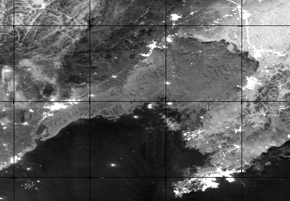

Более удобный способ получить данные VIIRS (спутник NPP) – посредством системы предоставления спутниковых данных NOAA - CLASS:
http://www.class.ngdc.noaa.gov/saa/prod ... submit.y=7
Система интуитивно понятна, и никаких проблем с заказом данных у меня не возникло. Данные предоставляются бесплатно, но необходимо зарегистрироваться.
Я заказал измерения VIIRS в режиме DNB (Day-Night-Band) - излучение от Земли в ночное время. Файл занимает около 574 Мб.
Обращаясь к возможностям MATLAB, продемонстрированным GGG, функцией h5disp вывожу структуру файла с перечнем массивов данных.

Среди прочих выделю основные массивы данных :
Dataset 'Latitude' - широта;
Dataset 'Longitude' – долгота;
Dataset 'Radiance' – Энергетическая яркость (лучистость), [Вт/(м2*ср)]
Далее код на MATLAB’е (не раньше версии R2011b), конвертирующий поле энергетической яркости в geoTIFF:

Размер файла получается приличный (5960х3725), поэтому следует запастись терпением. У меня время выполнения функции составило около 12 мин. В качестве примера привожу фрагмент полученного geoTIFF’а, Ляодунский залив, расположенный на севере Бохайского моря. Напоминаю, что это ночной снимок, на котором виден свет от отдельных судов; сушу, лед и облачность видно благодаря лунному свету, чувствительность датчика просто потрясающая!

Сообщение Pilot » 25 июн 2013, 06:00
Докладываю :)
Скачал файл VIIRS DNB SDR, установлен ENVI 4.8 с VCTK. На старенькой машине с 2 гиг оперативки загрузился файл, без проблем выполнилась конвертация в "Standard", но при попытке конвертации в проекцию появляется ошибка о недостаточном количестве памяти. На другой машине с 16 гиг оперативной памяти проецирование происходит без проблем.

Сообщение deeper » 25 июн 2013, 10:52
Pilot писал(а):Докладываю :)
Спасибо за активное участие в вопросе обработки измерений VIIRS.
Установил ENVI 4.7 + VCTK. Также, при конвертации снимка в проекцию возникает ошибка, где сообщается о нехватке памяти. На моем компе 4 ГБ оперативки. Из-за того,что операционная система 32-разрядная, фактически используется 2,9 ГБ. Очень ресурсоемкие требования у этого модуля. Машины с 16 ГБ оперативки у меня нет :(.
