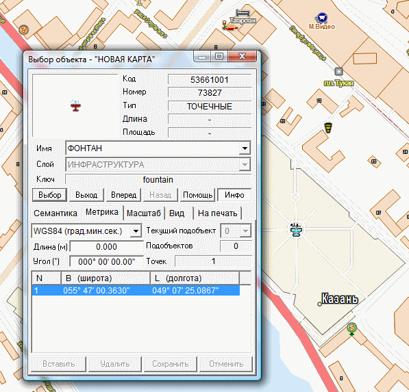

Координаты отображаются в проекции Меркатора, поскольку СК карты геодезическая (т. е. широта/долгота). Поменяйте систему координат курсора на геодезическую и проверьте: координаты фонтана к северо-западу от надписи «Казань» 55° 47′ 00″ с.ш. 49° 07′ 25″ в.д.RES писал(а):Я вот как раз таки и не знаю в какой она системе. Координаты XY, исчисление в метрах, 7 знаков до запятой.

Re: Помогите задать WGS-84
Вопрос решается использованием 11 версии Панорамы, так как 10 версия не поддерживает формат типа карты ru-ta.sxfRES писал(а):Не могли бы Вы помочь привязать координатную систему WGS-84 для карты Татарстана(OpenStreetMap) скачанную отсюда http://gistoolkit.ru/download/osm/ru-ta.sxf.zip, для программы ГИС Панорама.
- берёте Панораму-Мини http://gistoolkit.ru/download/mapview11.zip;
импортируете SFX;
переключаетесь на WGS-84.
- kazan_wgs84.png (74.59 КБ) 15492 просмотра
