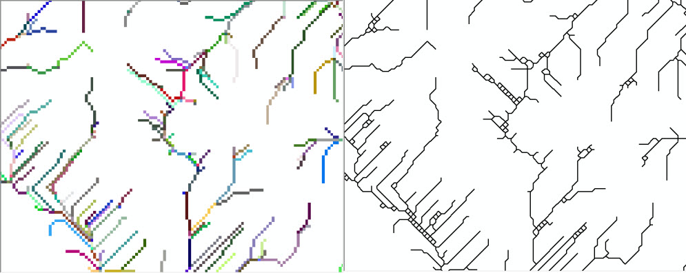

Переименовать при импорте через ogr2ogr, так и не получилось, как бы я не измывалась над синтаксисом. Но, в общем-то, соединить вектор и таблицу удалось. Правда до меня так и не дошла идеология, того, что категории нужно сначала удалить, а затем прописать заново. Логично предположить, что на выходе из модуля должны получаться и вектор, и таблица с каким-то одинаковым идентификатором, что бы их было возможно связать без проблем.
К сожалению, по результатам работы модуля также проявилась неприятная особенность. При наличии «колец» в векторе, порядок потоку не присваивается. Такое наблюдается и на моих данных и на данных AnnaAnna.

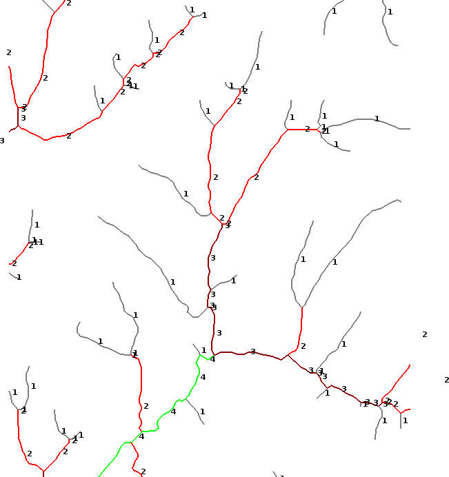

syroezhka писал(а): до меня так и не дошла идеология, того, что категории нужно сначала удалить, а затем прописать заново. Логично предположить, что на выходе из модуля должны получаться и вектор, и таблица с каким-то одинаковым идентификатором, что бы их было возможно связать без проблем.
Пардон, что тянул с ответом. Кажется, разобрался-таки с <v.strahler>.
Все предыдущие действия с ogr2ogr и обновлением "категорий" векторов были ненужны. Модуль сам прописывает порядки водотоков в виде категорий векторов.
Пример: по ЦМР выделены 323 водотока (r.watershed), в результате работы <v.strahler> они оказались разбиты на 5 категорий (0 -- обрезанные линии; от 1 до 4 -- порядки водотоков):

syroezhka писал(а): К сожалению, по результатам работы модуля также проявилась неприятная особенность. При наличии «колец» в векторе, порядок потоку не присваивается.
Выяснено опытным путём: для того, чтобы избежать неправильной работы <v.strahler>, нужно поиграться с площадным порогом (опция "threshold") в <r.watershed>. Если всё равно появляются такие кольца, придётся до исп-я <v.strahler> удалять их вручную.

Действительно, порядки в столбце категорий, кто бы мог подумать. На счет колец есть у меня мысль: перед использованием v.strahler конвертировать кольца в полигоны, рассчитать по ним центральную линию и заменить эти полигоны ей. В полигоны конвертировала, сейчас разбираюсь с центральной линией.
Конечно, если изменять размер минимального бассейна, то поток пускается по краю кольца, а не по центру. Но, думаю, не велика беда, если пущу его по центру. А играться с настройками минимального бассейна мне не подходит, потому что очень уж разные размеры этих злосчастных колец.

syroezhka писал(а): На счет колец есть у меня мысль: перед использованием v.strahler конвертировать кольца в полигоны, рассчитать по ним центральную линию и заменить эти полигоны ей. В полигоны конвертировала, сейчас разбираюсь с центральной линией.
Не уверен, что это самое эффективное решение.
Лучше немного сгладить ЦМР (r.neighbors) и использовать флаг "-4" для <r.watershed> (только горизонтальный и вертикальный потоки) и без флага "-f" (MFD), т.к. от этого метода и получается много лишних "колец". Плюс желательно подобрать оптимальный размер минимального бассейна (threshold).

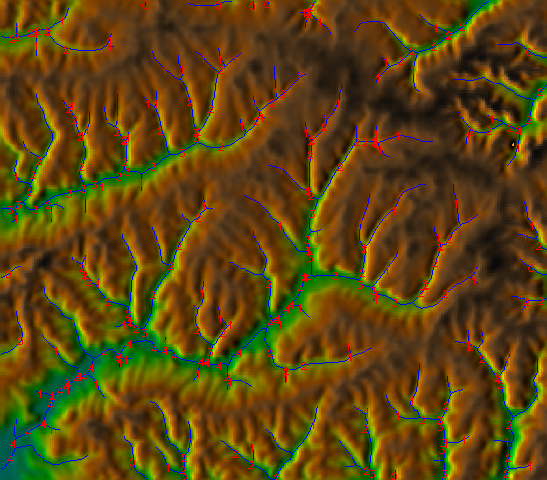

Опять подниму тему, очень она уж интересная для меня оказалась. Несколько замечаний уже с опыта проделанной работы.
От злосчастных колец лучше всего помогает медианить рельеф (5на5 больше всего понравилось)
Также я перепробовала различные рельефы
- asterGDEM v2 – много артефактов и нужно серьезно предварительно чистить
- hydroshed - он зачищен хорошо, много плоских мест, которые потом вылазят в прямые параллельные линии, как на рисунке. А те в свою очередь при переводе в вектор в «оленьи рога». Хотя не исключаю, что я просто не смогла правильно с ним работать, потому что дем все таки заточен работу с дренажной сетью
- Srtm v4– как по мне самый удобный для работы ДЕМ

syroezhka писал(а): - hydroshed - он зачищен хорошо, много плоских мест, которые потом вылазят в прямые параллельные линии, как на рисунке. А те в свою очередь при переводе в вектор в «оленьи рога». Хотя не исключаю, что я просто не смогла правильно с ним работать, потому что дем все таки заточен работу с дренажной сетью
HydroSHEDS — тот же гидрологически обработанный SRTM. Какие именно данные вы использовали — "15sec Void-filled Elevation" или "30sec Void-filled Elevation"? Какие именно модули применяли и с какими опциями?

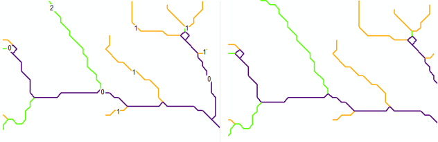

В общем, я забыла, что после ручного разрыва колец обязательно нужно сделать dissolve, иначе при разбитии на порядки не получится адекватного результата. В грассе, к сожалению этого не получилось сделать.
Добавила колонку, прописала значения одинаковые в нее, но
v.dissolve input=srtm_streams_ed@PERMANENT output=srtm_streams_ed_diss column=new2
зависает.
Сделала dissolve в другом приложение, загрузила вектор, прогнала через v.strahler - получилось нормально разбить на порядки.
