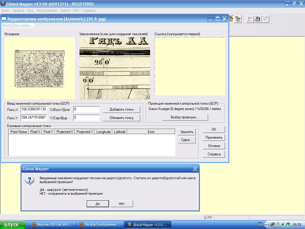

Скачали, установили, далее:
1. Открываем растр Ctrl+O
2. Если растр не привязан, вылезет окошко рис.1, соглашаемся
3. Выбираем проекцию, вводим контрольные точки (от 2 до 5 если изображение не кривое), жмем применить/ок
4. Все
ЗЫ: можно экспортировать картинку или сохранить местный аналог рабочего набора (Ctrl+S)

Re: Совмещение космоснимка и карты-трехверстовки
Сообщение Пётр Дубоделов » 25 апр 2012, 14:27
не нужно к снимку! прошло 150 лет!!! и две мировых войны! там если только церкви остались. А точность дорог/гидрографии под большим вопросом + время.
Привязывайте по координатам, у Вас рамка целая, смотрите широты/долготы
поперек листа проходит параллель 49 40', лист ограничен двумя меридианами: 0 - Пулковский и 1 от "Пулкова"
Внутренняя рамка (которая "зебра" - полоски) - это целые минуты.
Пулковский меридиан отстоит от Гринвичского на 30.326053 градусов, т.е. это ноль, база.
Ищите пересечения широты и долготы, переводите в десятичные градусы, к долготе не забывайте прибавить "базу", наберите 4 точки по углам
Да, еще: у меня по умолчанию остался эллпсоид WGS-84. (см картинку). Вероятно стоит поискать что использовал Шуберт.

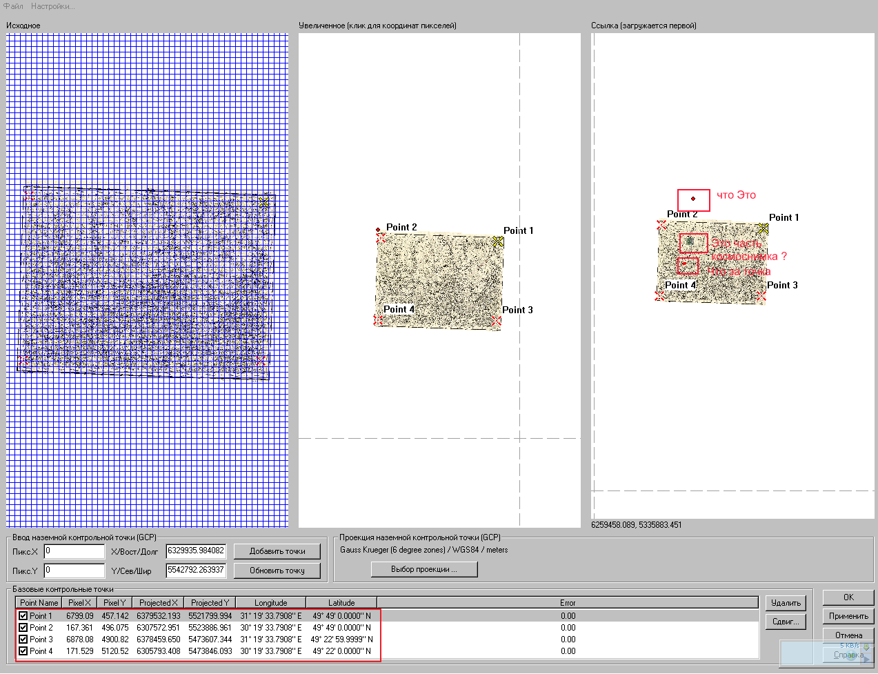

куда вводить эти 30.326053 градусы
Как перевести в десятичные градусы
Image 6.png (427.75 КБ) 13593 просмотра

Сообщение Пётр Дубоделов » 25 апр 2012, 15:41
Все перед Вами:
X - восток - долгота 0 на карте Шуберта = 30.326053 с 1884 года
Y - север - широта; на карте Шуберта - то же что и сегодня
Градусы/минуты/секунды = градусы+минуты/60+секунды/3600 (это десятичный вид)
ЗЫ: привязка в GM - дело привычки, ИМХО - проще чем в MI (сам с неё начинал)
Выделенные вами точки на картинке - считайте мусор, значения не имеют

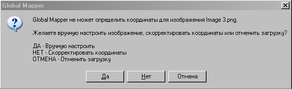

Что здесь нажать "Да" или "Нет" ???

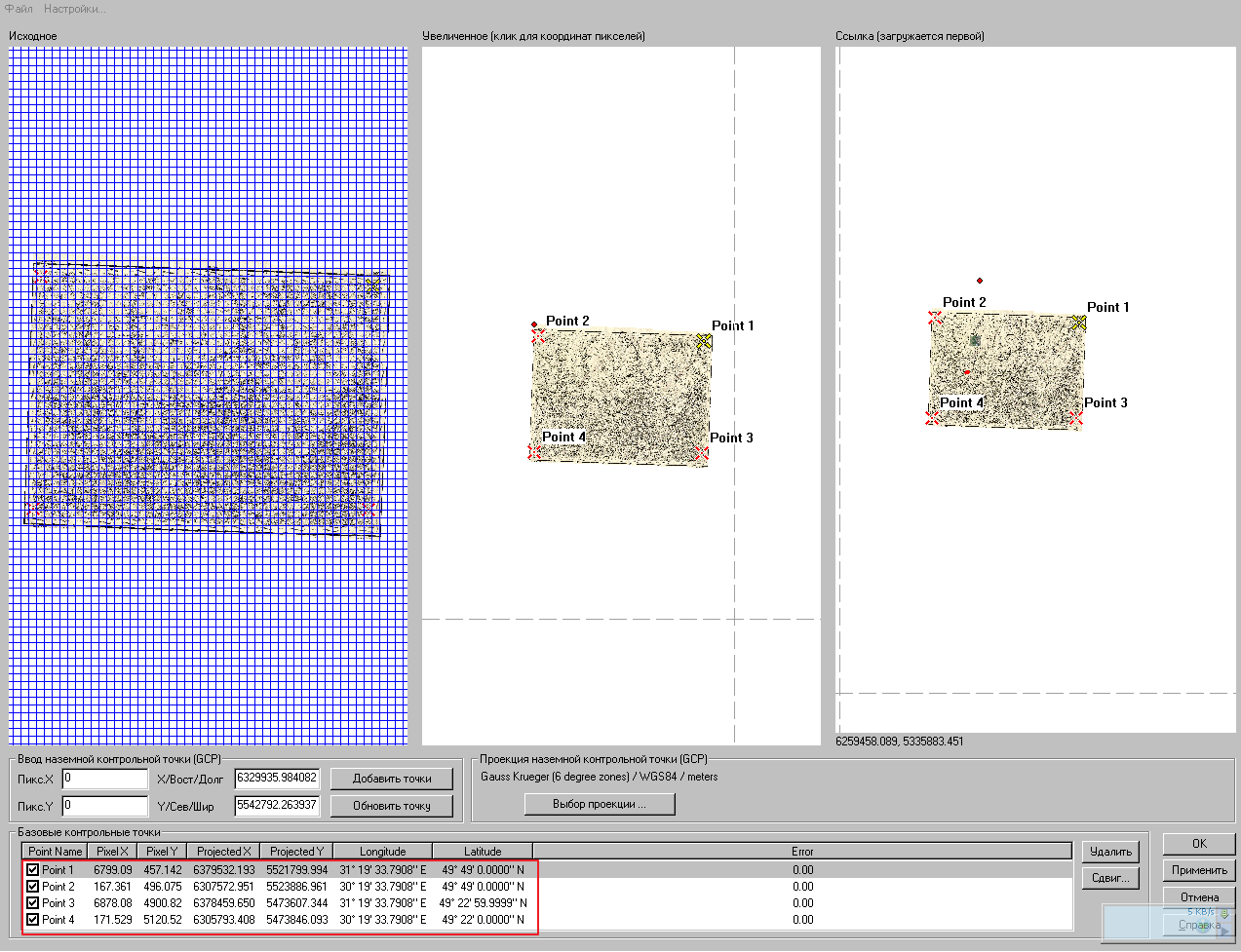

Сообщение Юра » 25 апр 2012, 20:18
Пётр Дубоделов писал(а):выложу сюда:
gcp:
6799.09132730,457.14202840,6379532.193,5521799.994,"Point 1",0.00
167.36115010,496.07538030,6307572.951,5523886.961,"Point 2",0.00
6878.07550080,4900.81626160,6378459.650,5473607.344,"Point 3",0.00
171.52897830,5120.52324090,6305793.408,5473846.093,"Point 4",0.00
jgw:
10.51578003110353700
0.00000000000000000
0.00000000000000000
-11.32923787955213700
6305957.88494701220000000
5529312.21773549820000000
по поводу эллипсоида:
Бессель или Вальбек?
Что такое GSP я разобрался. Просто копировал нужные значение с Вашего сообщение и вставлял их в нужные строки GM. Программа сама проставила нужные точки !
Что такое Jwg ??? Его тоже надо куда-то прописывать ???
