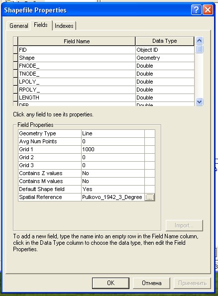

А у меня такой навороченной панели свойств файла нет
- 2009-05-07_1.jpg (68.52 КБ) 6702 просмотра

Re: Что такое "план-схема"?!
а если нажать на многоточие рядом со Spatial Reference внизу?

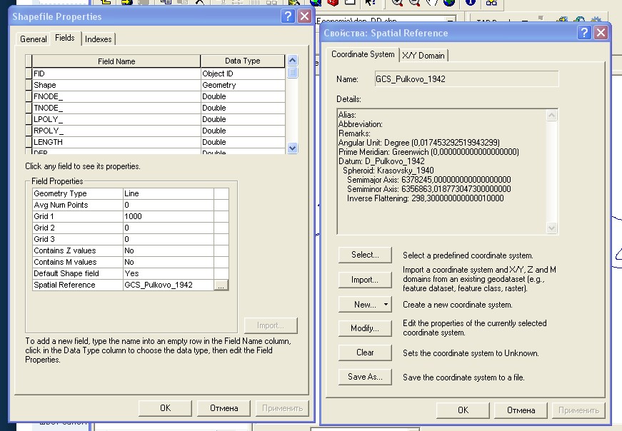

откуда у вас столько полей?
- 2009-05-12_1.jpg (145.31 КБ) 6660 просмотров
дык на второй картинке правильная вкладка показана:)
