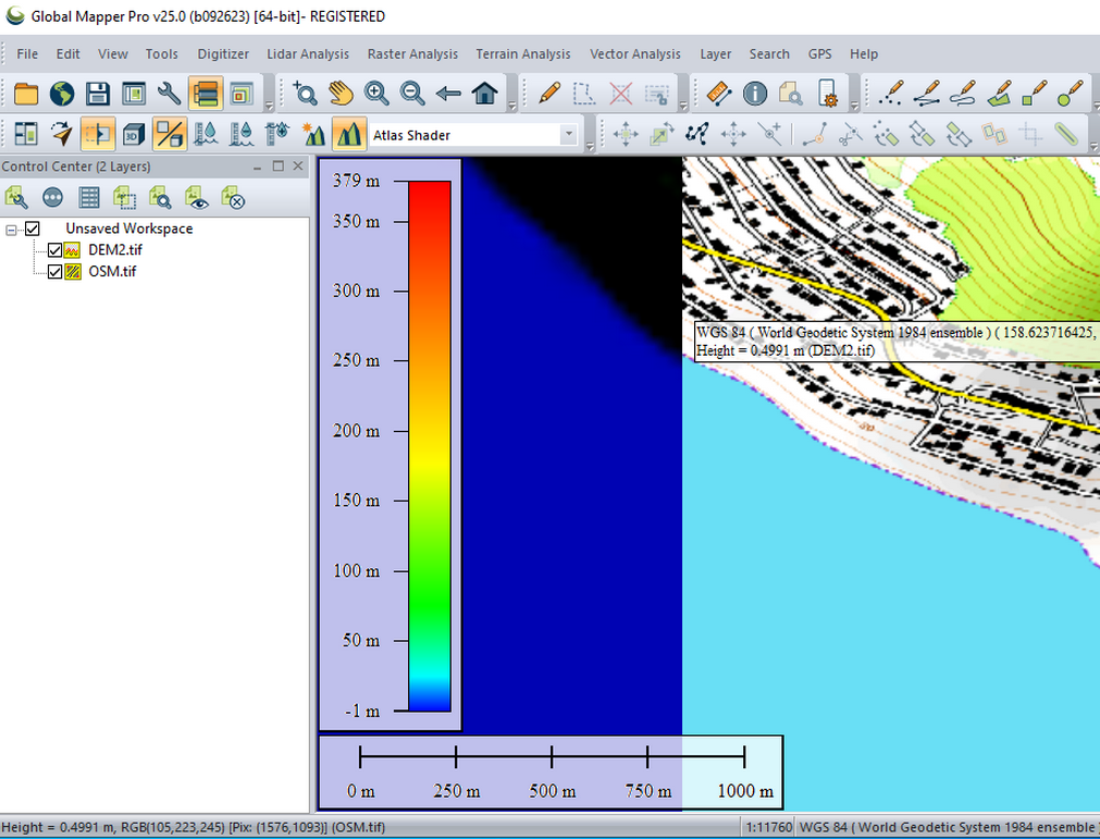

У меня другие результаты:
Источники:
1. ALOS WORLD 3D
2. OSM, скаченная из SAS.
Загружал все в GM25. WGS84
Никаких плясок с вертикальными СК и моделями геоида не делал.

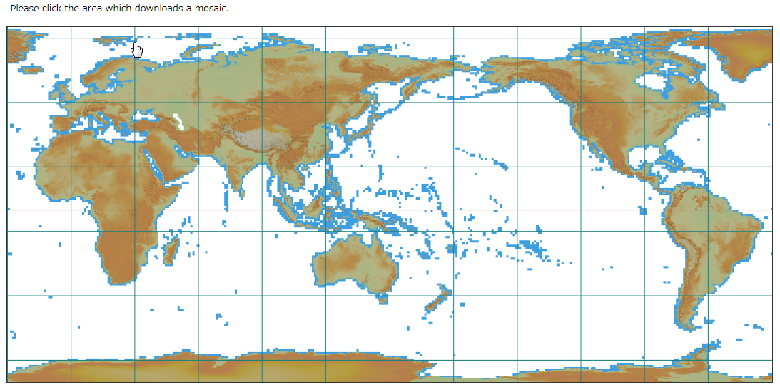

Если речь идет о бассейне Енисея, Оби, Лены и т.п., то - да. А так квадраты у них весьма приличного размера:
