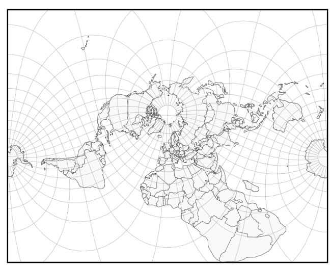

Сообщение Игорь Белов » 27 май 2022, 11:44
zubenko1592 писал(а):
26 май 2022, 07:01
я хочу получить карту, в которой будет в центре находится антарктида, а вся карта в прямой цилиндрической проекции меркатора
По-прежнему ничего не понимаю. Если нужна цилиндрическая проекция, в которой метаэкватор проходит через полюс как через центральную точку, так это проекция Гаусса-Крюгера, она же Transverse Mercator. В ней центральный меридиан есть тот самый метаэкватор.
Если же речь идёт именно о прямых цилиндрических проекциях, то в них полюса вырождаются в прямые линии на краях карты, а в проекции Меркатора вообще удаляются в бесконечность.
Tertium non datur.

zubenko1592
Сообщения: 164
Зарегистрирован: 23 апр 2011, 10:18
Репутация: -1
Re: Ручные настройки проекций
Сообщение zubenko1592 » 13 июн 2022, 20:18
tikhpetr писал(а):
27 май 2022, 12:58
Игорь Белов, ИМХО, в этой ветке никто ничего не понимает. Не в обиду ТС.
да что тут непонятного...
хочу разобраться, средствами Аркгиса, кугиса илм других ГИС, можно ли получить изображение планеты в проекции меркатора или гауса крюгера примерно в таком виде
стратегический замысел - желание разобраться на что способны в этом плане ГИС приложения
ну или если хотите - гимнастика ума.
почему нет?
