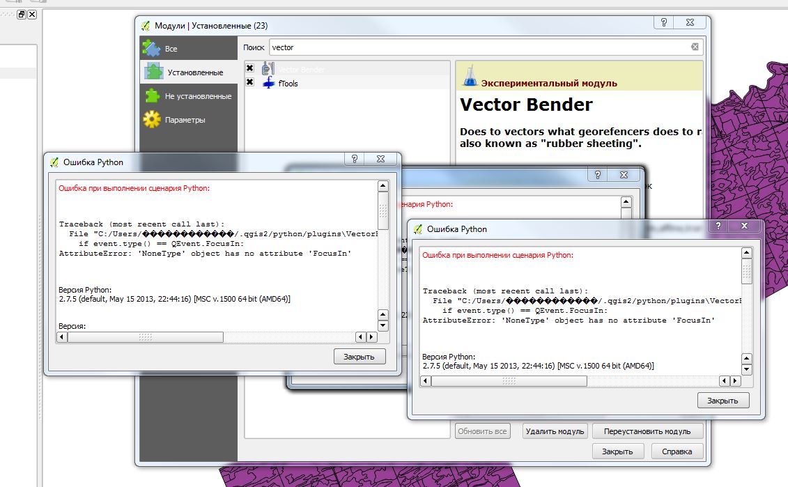

Что-то Бендер у меня ерепенится пока...
У Вас имя пользователя в операционке на кириллице — многие плагины кугис на него "ерепенятся", лучше на латинское смените.
Да нет, на латинице. Не знаю, что там за абракадабра. Надо будет попробовать переустановить. Может просто баг какой

Может вместо Вашего имени или C:\Users\All Users, он встав в C:\Users\Все пользователи ?
