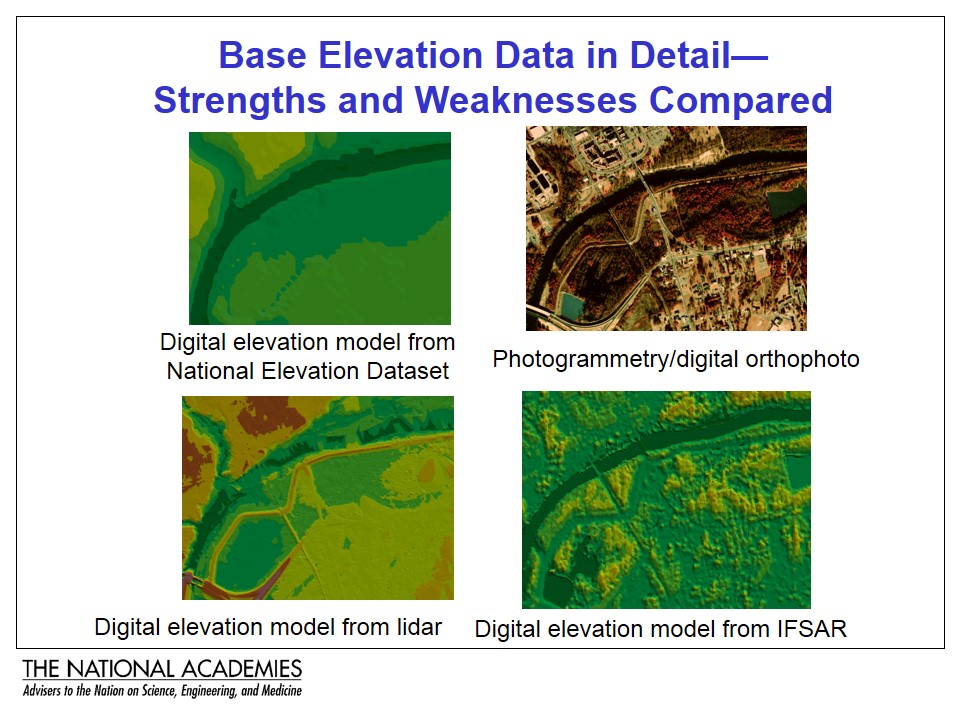

Сообщение dime1 » 31 окт 2013, 22:31
Я почему спрашиваю, просто у американцев в их NED (10-30m) вертикальная ошибка получилась около 4,5м... Предполагаю, что в СРТМ ошибка реальная около 16м (особенно на границе реки и лесистого берега), что делает использование СРТМ в моделировании зон затопления смешным.

Сообщение dime1 » 01 ноя 2013, 12:51
Мне просто сейчас нужно понять две вещи: будет ли более оправдана покупка лидара, GPS-оборудования и вертолёта (самолёта) + его содержание или стоит заниматься поиском коммерческих компаний и дёргать их постоянно для довольно масштабных целей.
В США ортофото тоже используют, но только для позиционной составляющей объекта, а Z получают путём интерполяции лидарного массива точек.
Александр Мурый, я бы с радостью отказался от этой идеи, и генерализировал бы требование к пространственному разрешению, но допуски по вертикальной ошибке ЦМР не более 35 см, и к тому же дорого возиться с растительностью, а так получаешь сразу bare earth с последнего возврата импульса. А высоту деревьев можно получить с первого возврата.

Сообщение Saimon » 01 ноя 2013, 14:19
dime1 писал(а):Мне просто сейчас нужно понять две вещи: будет ли более оправдана покупка лидара, GPS-оборудования и вертолёта (самолёта) + его содержание или стоит заниматься поиском коммерческих компаний и дёргать их постоянно для довольно масштабных целей.
Если большой объем работ и высокая повторяемость, то вполне имеет смысл рассмотреть вариант приобретения. А если разово, то проще дергать коммерсантов.
Таким образом работают не только в США, но и в Ирландии, Англии и многих других странах.
