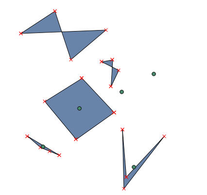

У топикстартера в объекте 4 точки. Хотя и тут бывают объекты у которых центр не попадает на сам объект. Но в "пресловутой " Панораме такие объекты выдадут топологическую ошибку.
И правильно делает в некоторых случаях. если не ошибаюсь, то граница объекта не должна пересекать саму себя.
Со знаком УАЗа тоже не выходит
метод работает для односвязных выпуклых фигур (у которых любая линейная комбинация вершин лежит внутри); самопересечения - это нарушения топологии, их быть не должно. Для невыпуклых фигур метод может дать точку вне фигуры, ее придется "втягивать" внутрь (как это делает Мапинфо).
На практике фигуры почти всегда выпуклые и односвязные ...

gamm Если
, то возможно порекомендовать топикстартеру способ с QGIS и центроидами?
