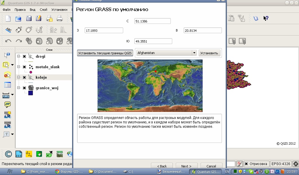

Открываю шейпы через QGIS (первым для импорта выбрал koleje.shp) - слои ложатся один на другой. Проблем пока нет. Создаю Новый набор GRASS из QGIS Границы региона - использую предложенный вариант инетрфейса из QGIS (region_def.jpg).

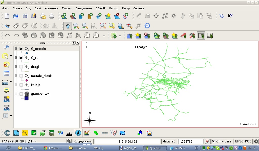

v.in.ogr -o dsn=C:/Dataset/koleje.shp output=G_rail snap=-1 min_area=0.0001
Штатное завершение импорта. Хочу убедиться, что импорт успешен и координаты слоев QGIS и GRASS совпадают. Добавляю слой и отображаю на экране. Норма.

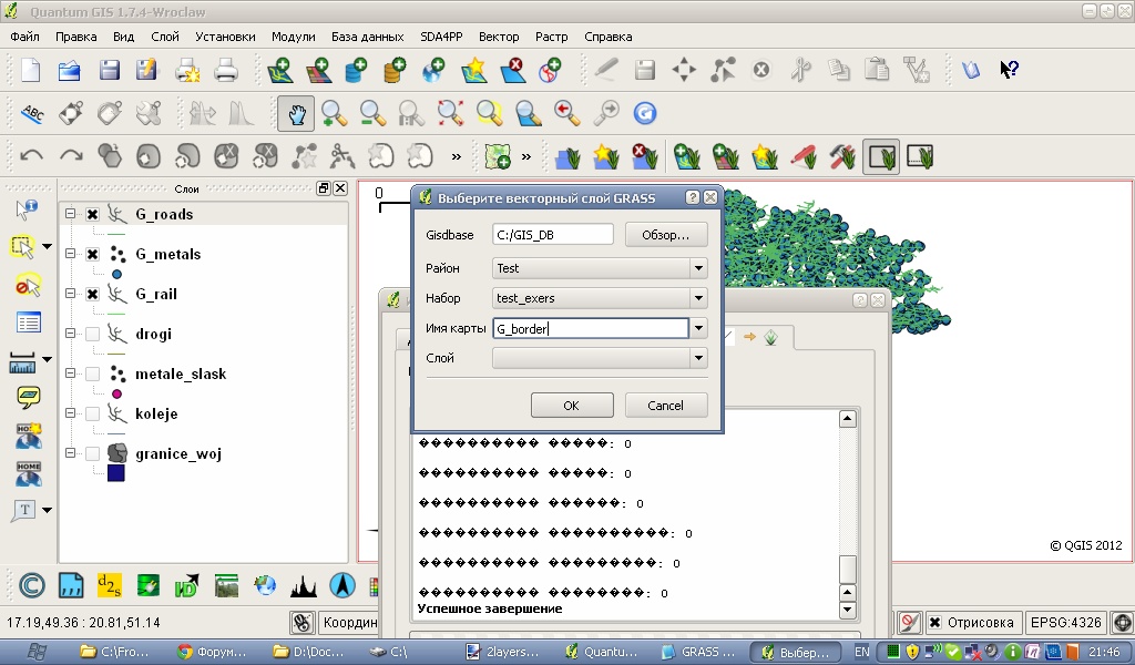

v.in.ogr -o dsn=C:/Dataset/granice_woj.shp output=G_border snap=-1 min_area=0.0001
и последний
v.in.ogr -o dsn=C:/Dataset/drogi.shp output=G_roads snap=-1 min_area=0.0001
Проверяю совпадут ли и эти слои...
G_roads - "улетел", в свойствах - ск показывает - WSG84. Изменяю вручную на пользовательскую (его родную до импортов) - встал на место. Но, я не уверен где именно он встал на место в QGIS или GRASS или это не имеет значения? В этом случае проверка СК показала - пользовательскую. Здесь я не понял в первом случае с WSG84 было по другому, где логика? Похоже на "танцы с бубном".
G_border - нет слоя в наборе GRASS при попытке добавить слой для отображения в QGIS. Повторил импорт с QGIS - тоже самое. Делаю импорт исходного шейпа в GRASS:
Тоже самое.

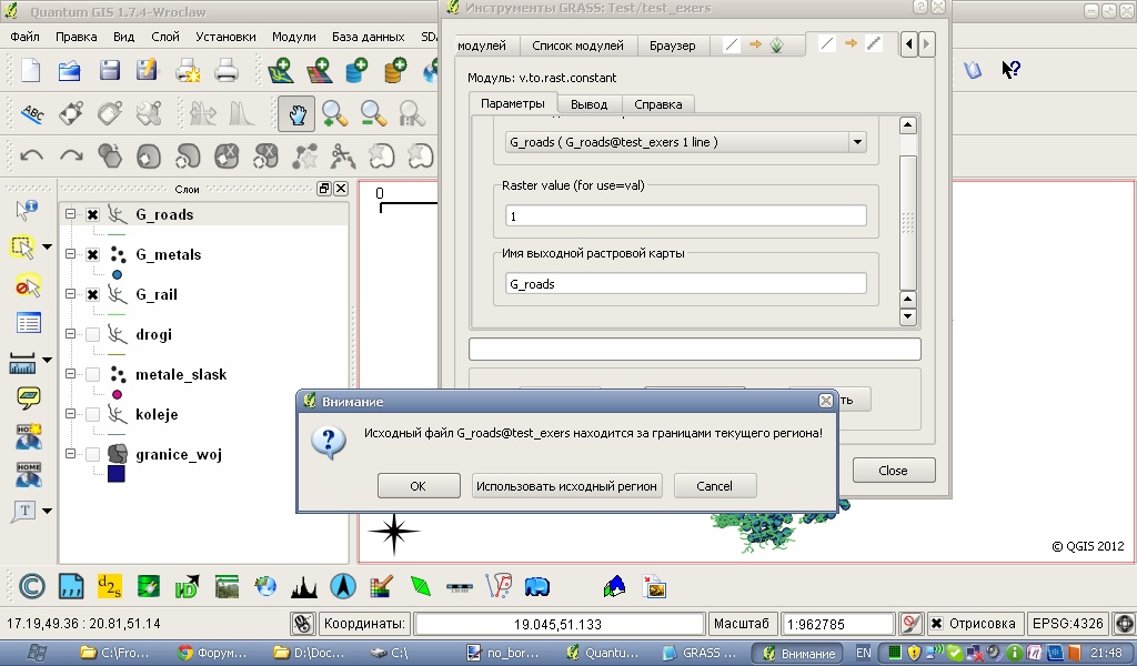

v.to.rast input=G_roads@test_exers value=1 output=G_roads use=val
v.to.rast input=G_rail@test_exers value=1 output=G_rail use=val
для rail - Ok, а для roads - получил.
Мой выбор Ок.
Поскольку растр G_roads не отобразился на карте делаю
r.region map=G_roads@test_exers vector=G_rail@test_exers
нет видимых изменений. Пробую
v.to.rast input=G_metals@test_exers value=1 output=G_metals use=val
похожая картина как с предыдущим, только масштаб другой.

SBoris писал(а):Открываю шейпы через QGIS (первым для импорта выбрал koleje.shp) - слои ложатся один на другой. Проблем пока нет. Создаю Новый набор GRASS из QGIS Границы региона
Вы создали область GRASS по шейп-файлу koleje.shp, все наборы в ней имеют систему координат/проекцию этого шейп-файла. Поэтому при импорте koleje.shp всё проходит хорошо, а при импорте других данных -- нет. Если вы хотите импортировать в те же область/набор другие шейпы (metale_slask.shp, granice_woj.shp, drogi.shp и т.д.), вы должны перед импортом перепроецировать их в СК/проекцию этой области. Перепроецировать именно данные (не изменить СК/проецию проекта в QGIS) с сохранием шейп-файлов на выходе. В GRASS нет перепроецирования "на лету".
-- для задания текущего региона исп-ся модуль g.region, а не r.region. В вашем случае надо сделать как-то так:
g.region vect=G_roads
v.to.rast input=G_roads value=1 output=G_roads use=val
