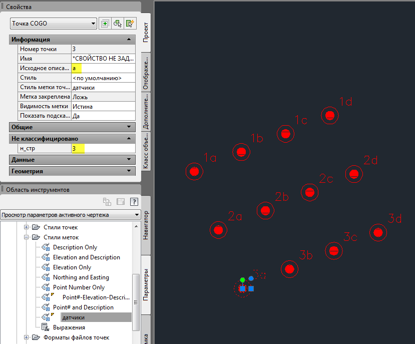

Re: Задание названий для массива объектов в Autocad map
Так подойдет?
но, это Civil
но, это Civil
Спасибо.
А в Autocad Map так нельзя?
В Civil, я так понимаю, можно вместо букв задать нумерацию по строкам? Как выполняется решение, указанное Вами?
Ещё раз большое спасибо за помощь!
