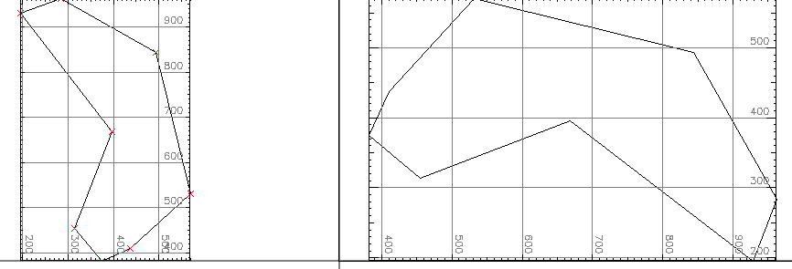

Как я понимаю, афинное преобразование -- это перенос, масштабирование, поворот. В этом случае же коорд. просто меняются местами. Как считать-то?

Если вопрос стоит в том, чтобы поменять местами координаты X и Y, то это можно сделать так:
1) Меняем систему координат, повернув ее на 45 градусов против часовой стрелки.
2) Отображаем в новой системе координат y := -y все объекты
3) Возвращаемся обратно в нужную систему координат.
Этот процесс можно проделать где угодно, где только есть возможность произвести аффинное преобразование. В GRASS GIS, например, это будет выглядеть так:
В скрипте создаются промежуточные карты tmp1..tmp3, потом их нужно удалить (или вообще не создавать временных файлов).
# Поворачиваем оси
v.transform in=sdvig out=tmp1 zrot=45
# Производим зеркальную трансформацию
v.transform in=tmp1 out=tmp2 yscale=-1
#Возвращаемся обратно, с сохранением преобразований
v.transform in=tmp2 out=tmp3 zrot=-45
v.transform in=tmp3 out=result yscale=-1 xscale=-1-

зачем делать за 3 шага если можно за 1?
v.transform input=test@kirov output=test_a3@kirov yscale=-1 zrot=90

Дмитрий, спасибо )) все, пора учить математику..
Получилось, результат тот же:

А потому, что не сообразил, что так можноkryl писал(а):зачем делать за 3 шага если можно за 1?

Осталось придумать как это делать не конвертируя шейп в GRASS и будет вообще красота.
