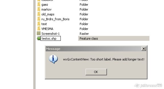

Еще глюк, нажимаем на слое так чтобы включился режим переименования, но не переименовываем, а щелкаем в стороне, получаем сообщение.

sim писал(а): Еще глюк, нажимаем на слое так чтобы включился режим переименования, но не переименовываем, а щелкаем в стороне, получаем сообщение.
Это нормально. Переименование еще не реализовано - пока такую корявую заглушку поставил.
