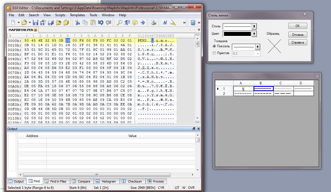

Re: Стиль линий
хех, оказывается через pen файл можно задать mapinfo сколько стилей подгружать. Волшебный байт 0x06, отвечающий за количество линий в файле, отвечает ещё и за это.
- 6byte.jpg (265.45 КБ) 14134 просмотра

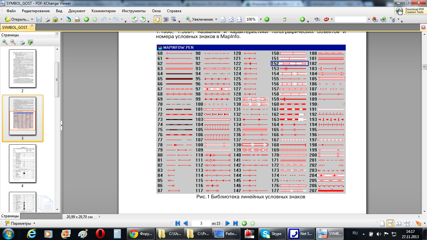

Re: Стиль линий
Все внимательно прочитал,но вопросы остались...у меня обычный набор стилей линий..а могу ля,что нибудь сделать,что бы еще добавились и эти??
- Безымянный.png (328.02 КБ) 13956 просмотров
Slinger
- Сообщения: 879
- Репутация: 207
Re: Стиль линий
taleev
207 стилей MapInfo не прочтёт, максимум 127. Поэтому можете использовать этот .pen, mapinfo при запуске каждый раз будет ругаться, что стилей слишком много и брать только первые 127 стилей из этого списка. Если нужно подредактировать файл .pen или создать новый - используйте Line Style Editor.
