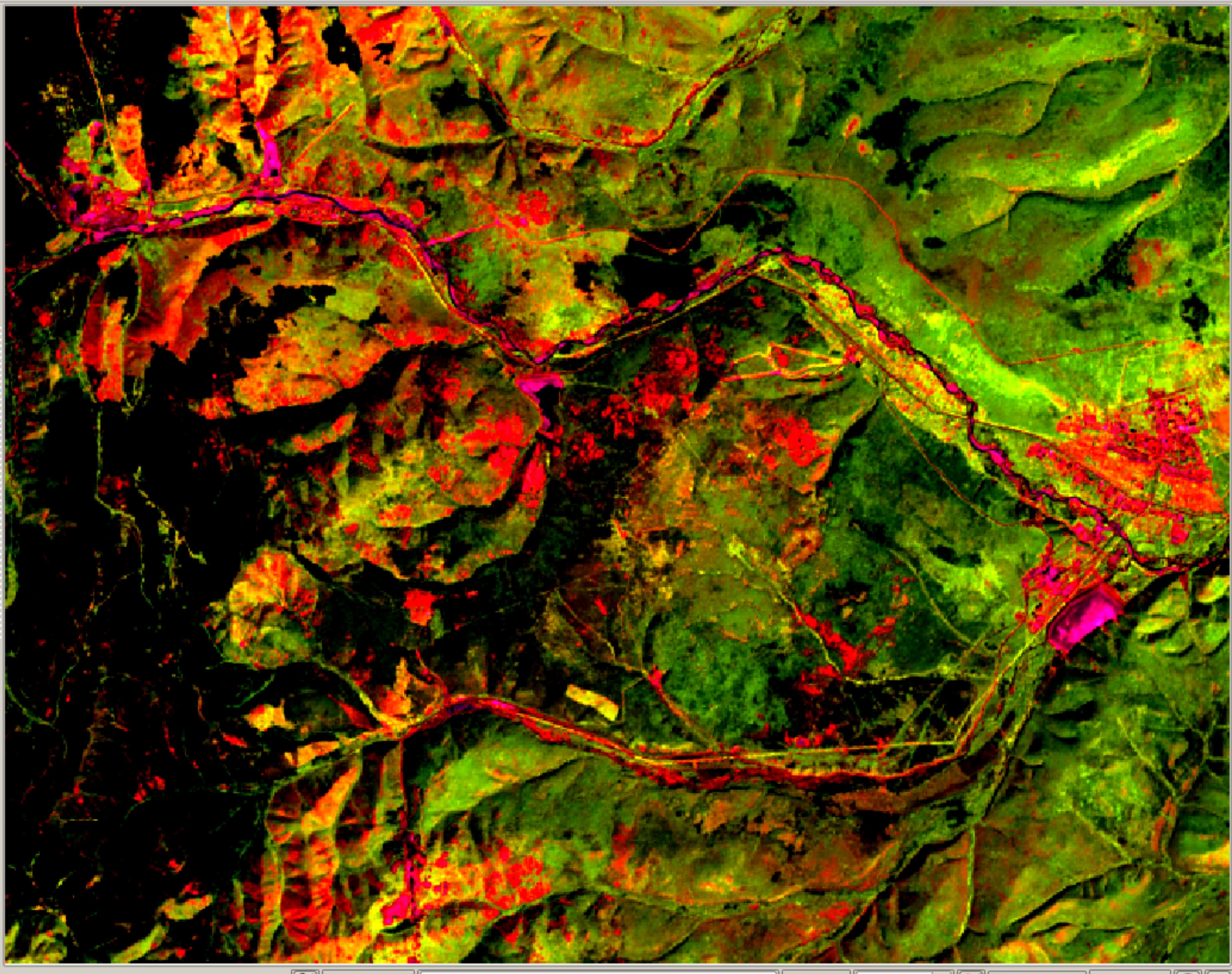

выставила в стиле-одноканальное псевдоцветное и вот что получилось

1. Пожалуйста, не игнорируйте просьб модератора и других сообщников: большие картинки прикрепляйте архивом или сжимайте до 800-100 px по большей стороне (у вас > 4000!)Julia-Storm писал(а):выставила в стиле-одноканальное псевдоцветное и вот что получилось
2. Автоматический псевдоцвет дает сильно абстрактную картину. Для NDVI существует специальная шкала цветов - она приведена в статье. В свойстах слоя выбираете псевдоцвет, задаете нужное количество классов и в ручную раскрашиваете каждый класс согласно цветовой шкалы приведенной в статье.
3. Либо воспользуйтесь моим файлом настроек для NDVI (он отличается от стандартной раскраски, т.к. я подгонял его под свои снимки. В свойствах слоя выбираете загрузить стиль и указываете файл стиля *.qml

я и не знала, что есть ограничение, обучно на форумах просто не загружается больше положенного, вот и думала, что попадаю в нужный размер, мне вроде замечаний не было....конечно учту в дальнейшем, спасибо, что сказали.
остальное попробую сделать как вы сказали, спасибо за помощь!
