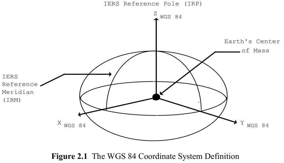

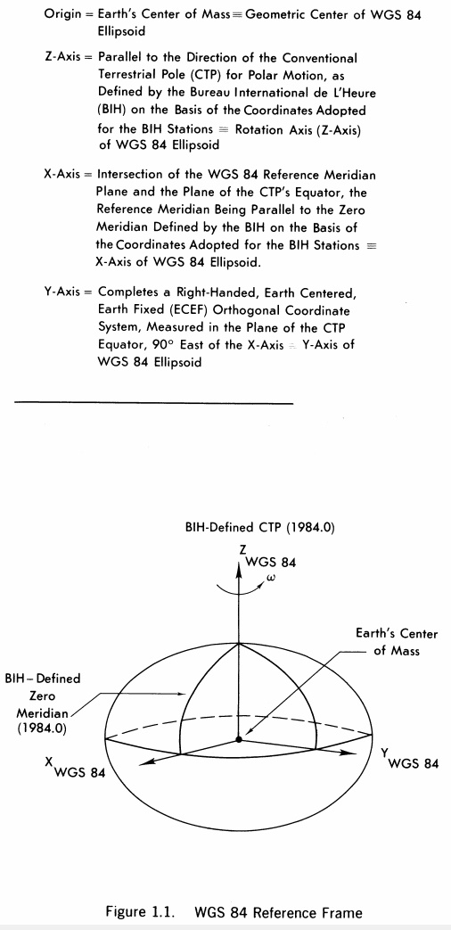

trir писал(а): 23 июн 2021, 20:39Я думал там IERS Reference Pole
Сейчас – да. Вот картинка из DMA TR 8350.2 от 1987 года
The WGS 84 Coordinate System Definition 1987.jpg (121.36 КБ) 4826 просмотров
А вот картинка из NGA.STND.0036_1.0.0_WGS84 2014-07-08
The WGS 84 Coordinate System Definition 2014.png (31.79 КБ) 4826 просмотров
