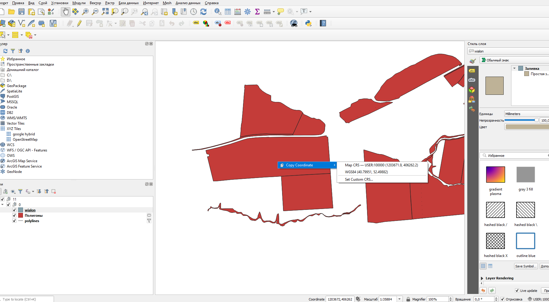

как определить какую зону взять из той же тамбовской области 1, 2 или 3?
по координатам
<spa:Ordinate X="407108.97" Y="1208522.39" OrdNmb="1" />
первая цифра у Y определяет зону

странно, если взять в пример наши поля (зона 1) то там не видно что Y начинается на 1. Заранее извините за глупые вопросы))

это он в xml'ке - Y, а в QGIS это X - это же Геодезия!
