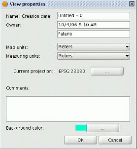

If you click on the “Current projection” button, a new window will appear in which the view’s datum, projection and time zone can be selected.
Искал, искал, так и не нашел, где можно выбрать time zone. Вот информация об UTM zone присутствует, разве это одно и то же?
А вот это вообще не понятно откуда взяли:
If you click on the pull-down menus, the different options available for each element in the reference system are shown. If you make any changes, click on “Apply” and then “Ok”.
Re: Обсуждение перевода руководства gvSIG
Сообщение Максим Дубинин »
нет у проекции никакой time zone, а вот UTM zone может быть, если проекция соответствующая. Я бы поменял time zone на просто Зона.
По второй картинке - это же свойства View, а не проекции, а речь как я понял идет о свойствах проекции.

_DR_ писал(а):If you click on the “Current projection” button, a new window will appear in which the view’s datum, projection and time zone can be selected.
_DR_ писал(а):Искал, искал, так и не нашел, где можно выбрать time zone. Вот информация об UTM zone присутствует, разве это одно и то же?
На английский они переводили видимо очень приблизительно :D . Если в англ. инструкции все выглядит коряво, попробуйте посмотреть в испанской.
По данному пункту, там так:
"Si pulsa sobre el botón “Proyección actual” aparecerá una nueva ventana desde la que
escoger el crs de la vista."
Соответственно перевод:
"Если щелкнуть на кнопку “Current projection”, появится новое окно, в котором можно выбрать систему координат view."
т.е. в оригинале они обошлись без слов датум и прочих "time zone". Думаю в данном случае лучше взять фразу из испанского оригинала.
