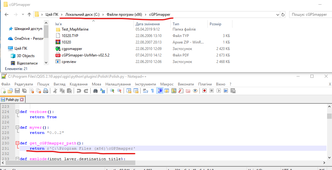

Если нужно поставлю. Есть Ogr2ogr, QGIS, JOSM, GPSMapEDIT и GPSBabel.
Ща найду и поставлю. Зачем она?
Сообщения: 5370
Re: GeoJSON + XML to OSM
Сообщение trir »
там в функции
def get_cGPSmapper_path():
return r'C:\Program Files (x86)\cGPSmapper'
нужно указать путь к cGPSmapper

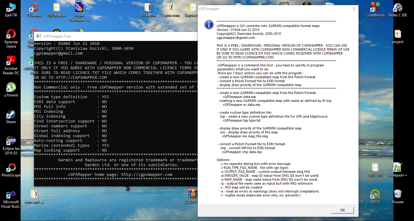

Установил при запуске получаю такое вот окно
. Это нормально?
Сообщения: 5370
Сообщение trir »
это нормально

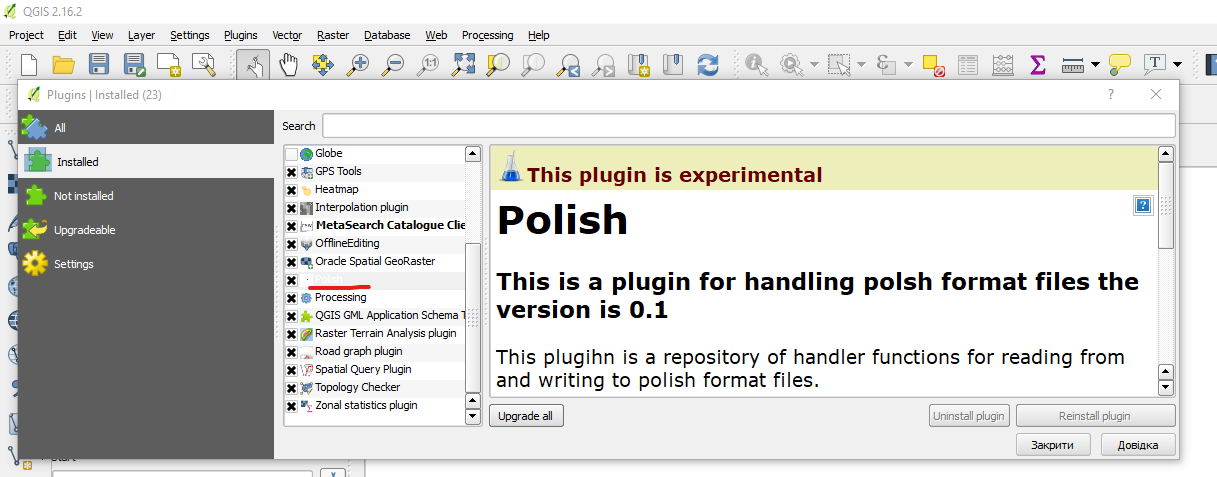

Итак. Qgis у меня установлен с плагином Polish.
К нему подключен cGPSmapper.

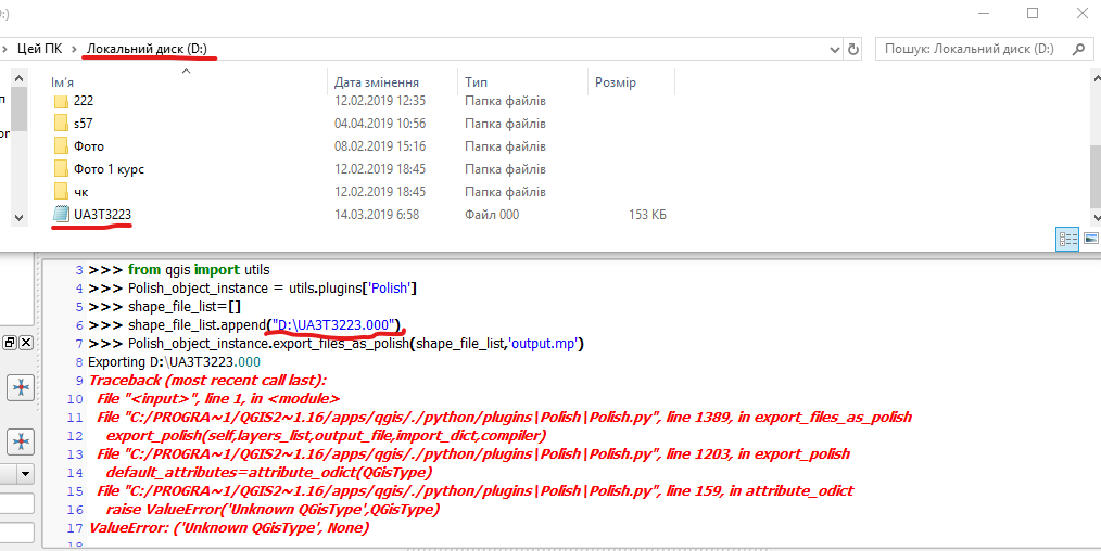

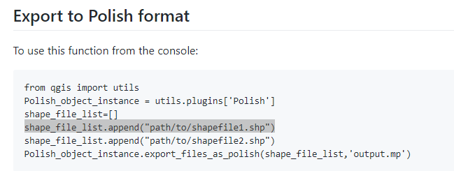

Код понять не сложно. Один только вопрос(Надеюсь последний), в примере ми два файла .shp добавляем в массив shape_file_list[].
Файлы находятся по адресу "path/to/shapefile1.sh", где находится этот каталог "path/to/" куда нужно загрузить мои файлы?
Сообщения: 5370
Сообщение trir »
path/to/ означает путь к - путь к твоим файлам

Сообщение melnichenko.e.o »
Он прописывается полный C:\Program Files\QGIS 2.16\apps\qgis\python\ ... UA2T3106.000
или от самой папки с Polish?
Сообщения: 5370
Сообщение trir »
полный путь к файлу слоя

Как то так(((
Сообщения: 5370
Сообщение trir »
попробуй сначала json скормить
а так - ставишь breakpoint, запускаешь отладку и смотришь - что пошло не так
смотри код:
