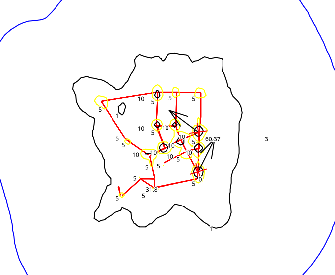

Александр Мурый писал(а):Вы полученный DXF пробовали открывать чем-нибудь кроме ArcMap? Потому как он содержит все полигоны, ничего не потеряно. Значит, проблема на стороне ArcMap.
Я попробовал пересохранить PDF в Inkscape и открыть потом в QGIS - всё нормально.
Конвертировал pstoedit из PDF в DXF и открывал в QGIS и MapInfo, все полигоны на месте. Цвета из базовой восьмёрки в MapInfo воспроизводятся, в QGIS, естественно, нет (т.е. и в ArcMap не должны воспроизводиться).

Предлагать можно разные программы, но в этом самом PDF имеются проблемы. Одна из них - контрольные символы в текстах. При экспорте в DXF получаются маркеры с недопустимыми значениями ('\n' и '\r', например).
Правильно, потому что некоторые полигоны, на самом деле сплайны, которых ArcMap не понимает, точнее понимает, только если Knot value = 1|0. потому что в приложенном dxf только SPLINE и IMAGE

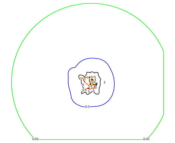

Среди козырных фишек MapInfo - импорт DXF с трансформацией из координат бумажного листа в проекцию. Лучше в нём и выполнить это действие. Я не знаю, какая СК на вашей карте, поэтому параметры трансформации выбрал на глазок.
Удалим ненужные объекты. Конвертер pstoedit превратил внешний полигон в две зелёные полилинии. Соединим их и превратим в полигон.
В атрибутах таблицы только порядковый номер ID. Нужно создать две новые текстовые колонки и заполнить их значениями "ObjectInfo(obj,2)" и "ObjectInfo(obj,3)". Сохраним слой и экспортируем его в шейп-файлы универсальным транслятором.
Открываем шейпы в ArcMap или QGIS и чуточку шаманим с отображением по категориям:
