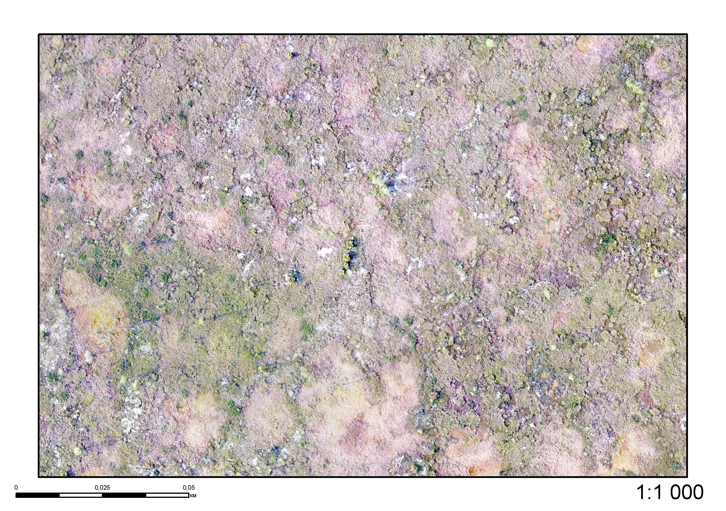

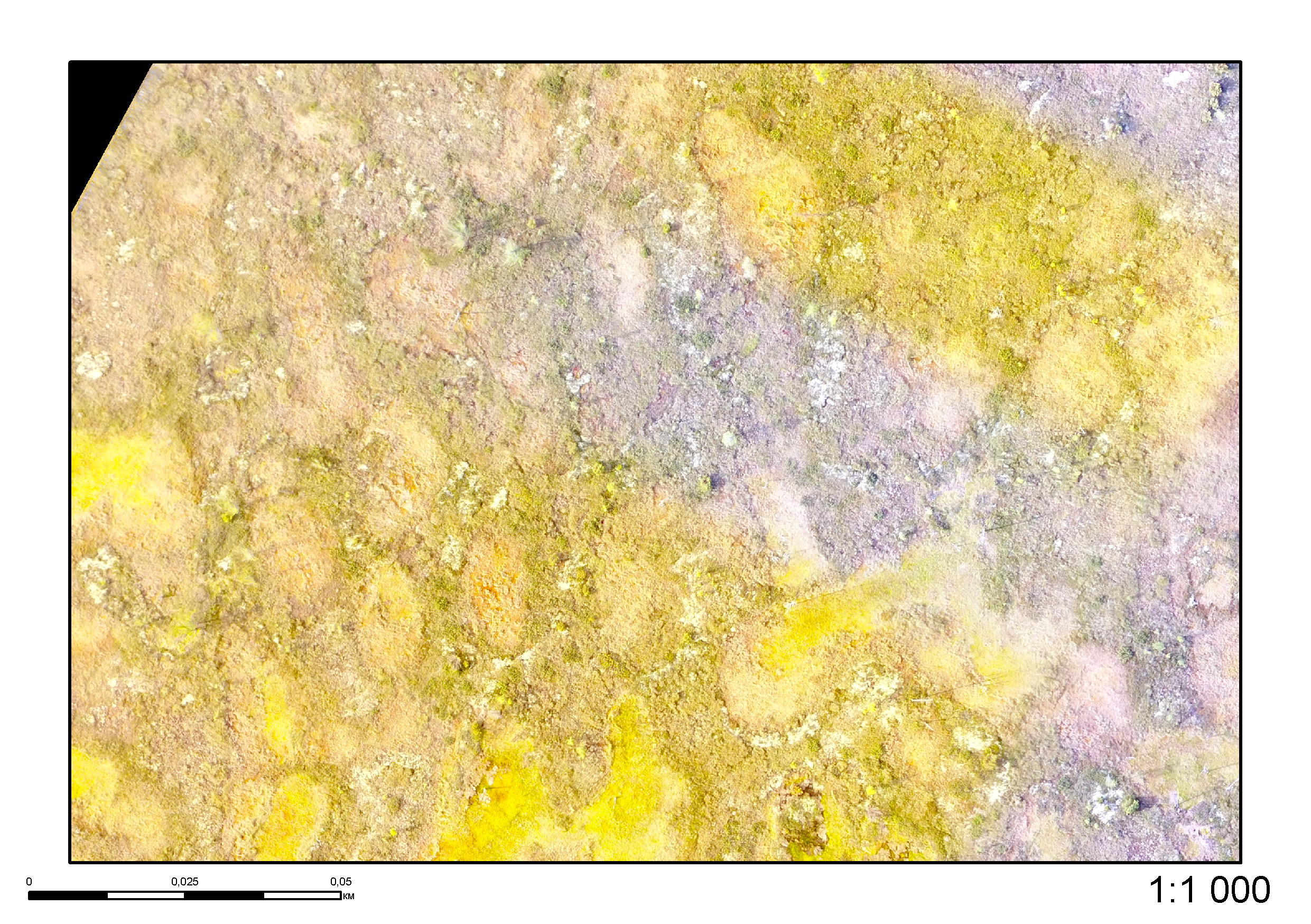

Спасибо за статью. Летом по её мотивам выполняли работу по созданию высокодетальных ландшафтных карт на основе данных с Фантома 4, отснимали ключевые полигоны 500*5000 м. Столкнулся с проблемой некорректного создания ДЕМа - если микрорельеф отражается адекватно, то общее положение поверхности идет с наклоном по продольной или поперечной оси, при близкой к квадрату форме полигона - все нормально. Кто-нибудь с этим сталкивался?
По поводу качества съемки в разных погодных условиях: хорошо показала себя предобработка снимков в фотошопе - цветовое выравнивание, коррекция экспозиции и уровней - особо значимо при объединении данных с полётов в разные дни или при изменении условий съемки.
- участок ортофотомозайки болота после цветокоррецкии
- Болото после коррекции.jpg (1.17 МБ) 30719 просмотров
- участок ортофотомозайки болота без цветокоррецкии
- Болото без коррекции.jpg (1004.82 КБ) 30719 просмотров
