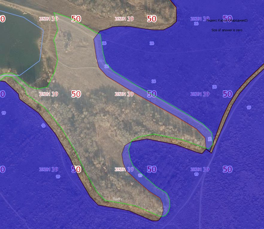

Ну вообщем покопался я тут в "Конверторе КПТ и КВЗУ - v.3.07" Нашел во вкладке "дополнительно" параметр "сдвиг координат". В той же Sasplanet линейкой посмотрел смещение и забил соответственно значения. Не знаю насколько это правильно , но все таки выгрузил и достаточно точно получилось со слоем росреестра. Меня устраивает.
ааа, рано я обрадовался. А вот в чем дело: Решил я пойти немного другим путем, потому что не умею пересчитывать координаты. Через Конвертор подгрузил выписку из росреестра в МСК 50-2 со смещением о котором писал. И вот я подумал: дай я подгужу в эту таблицу mapinfo координаты населенного пункта (не квартал росреестра) - подгружал с помощью FROMCLIPBRD, что собственно получилось, вот тут и промах, при последующей выгрузки в sas, границы населенного пункта не были смещены.
Что остается делать:
1. Разбираться в пересчете таблицы - целиком.
2. Или выгружать все без смещения, что конечно не совсем "гуд".
Если есть какие идеи у читающих, дайте совет. Спасибо.

Такой же отлёт у всех объектов экспортируемых из mapinfo, что делать не пойму , все предложенные варианты перепробовали уже((

смещение в этом случае дает еще и пересчет в самом мапинфо, то есть вы неправильную ск считаете неверными параметрами (неверное + неверное = неверное*2). Лучше не смещать изначально а использовать правильные параметры пересчета

к сожалению это проблема не в настройках sas, ключ пересчета надо точнее подобрать и все
