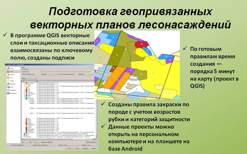

Это пока просто черновик, что просила — то ответил
Нашим больше вот этот слайд интересен и материалы к нему (см вложение).

PS Сейчас этот попородный план перенесен на NextGIS Mobile.
Закраска с учетом несомкнувшихся, сомкнувшихся, молодняков, спелых, приспевающих и перестойных в соответствии с Инструкцией по лесным картам 1986 года.

Тимур, а зачем РЦЗЛ соблюдать замшелую инструкцию 1986 г., если вы не создаете лесоустроительных карт, а специализированные лесопатологические Инструкцией не оговариваются?
и вообще, по мне так приведение в порядок методологии ДЗЗ в ЛПМ куда важнее, чем оформление по дурацким инструкциям

Потому что людям так удобнее, и еще меня контролирует придирчивый человек - я сам, я даже план-схему расположения оттаксированных сельхоз пылезащиток оформил по шрифтам в данной инструкции

А где материалы к нему? На другом форуме?gimran писал(а):Это пока просто черновик, что просила — то ответил
У меня сейчас подобные задачи - я бы посмотрела. QGIS,NextGIS Mobile, android - то что мне набросали как техничекую базу.. и картировать территорию по какому-то принципу.. да. Критерии типов растительности здесь, конечно, совсем иные. Но принцип картирования можно использовать подобный, я так думаю.
Я еще вернусь к этому всему более тщательно.
Учить то некому здесь этому меня. Хм. Если есть ссылка на более подробное в этой связи - разместите, пожалуйста.

Натали, учебников по кугис тьма тьмущая.

Материалов? Таксационное описание оно чисто российское, правила закраски - тем более, причем в пределах региона разнообразны.
Что именно интересно?
