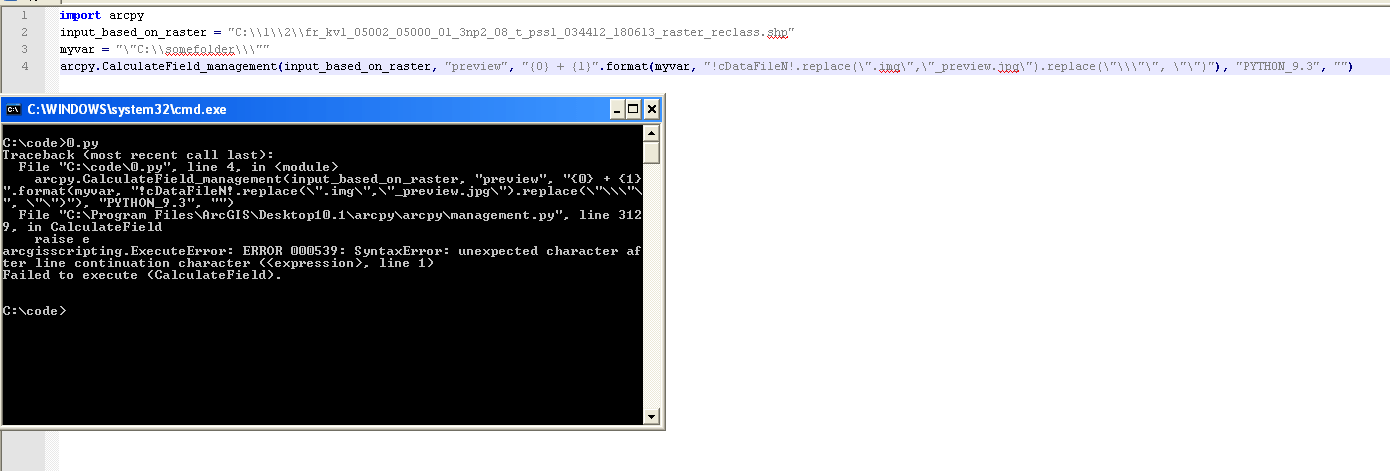

doujin, ваш вариант выдает ошибку:

doujin
Сообщения: 163
Зарегистрирован: 28 июн 2012, 01:02
Репутация: 84
Откуда: Vladivostok
Re: Python заполнить колонку
Сообщение doujin »
Syllion писал(а):doujin, ваш вариант выдает ошибку
Писал о том, что бы не запутались в бекслешах, и сам запутался. Исправил код в своем предыдущем сообщении. Там в строке myvar не хватало несколько этих бекслешей.
