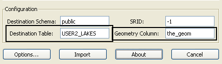

Нужно ли при экспорте указывать какие-то поля? А то я оставил значения по-умолчанию.
Первая выделенная колонка - понятно -- имя, а вот во второй? НЕ надо ли там geometry_columns написать? чтобы оно связалось правильно?

SRID надо указать.

>SRID надо указать.
А что это такое и на основании какой логики указывать значение?

SRID, по-русски СК, система координат закодированная.

Понял! Спасибо! А Geometry Column трогать не надо?
Не, не стоит - лучше оставить по умолчанию.
