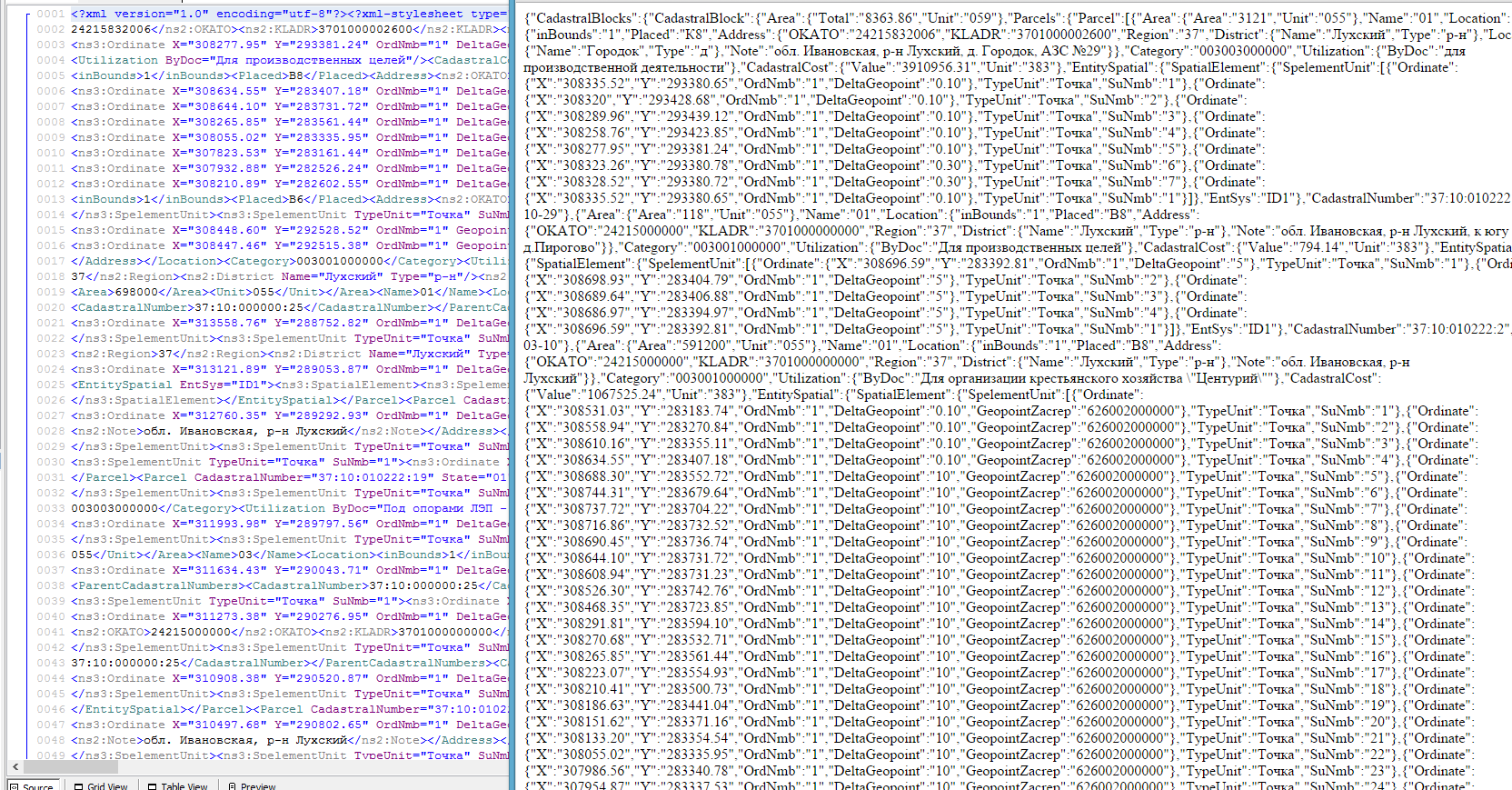

У меня появилась идея использовать для конвертации XML Росреестра браузер, как-никак браузер это XML-парсер.
Вчера попробовал. Нашёл вот это http://www.fyneworks.com/jquery/xml-to-json/.
страничка:
<!DOCTYPE html>
<html>
    <head>
        <meta charset="UTF-8">
        <title>Insert title here</title>
        <script src="libs/jquery.js" type="text/javascript"></script>
        <script src="libs/jquery.xml2json.js" type="text/javascript"></script>
        <script src="app.js" type="text/javascript"></script>
    </head>
    <body onload="run()">
        <div id="data"></div>
    </body>
</html>
и код:
function run () {
    $.get('doc2773027.xml',
        function(xml){
            var data = $.xml2json(xml);
            $("#data").html(JSON.stringify(data));
результат:
Теперь с data можно работать как с объектом JavaScript и сделать из него GeoJSON.
Таким образом можно обойти ограничение плоской таблицы шейп-файла в случаях связей "один ко многим", например, при общедолевой собственности на один ЗУ и в других.
Кому интересно?
JavaScript достаточно простой язык :)
