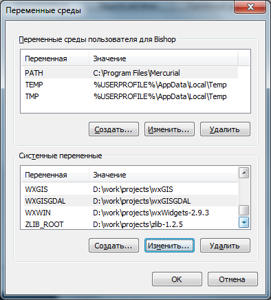

Да, есть проблемы с нынешним CMake.
Касательно ошибки - попробуйте создать переменную среды WXGISGDAL - именно WXGISGDAL.
