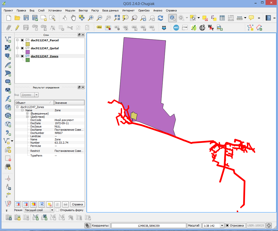

Вот еще баг: конкретно на Win8 в 90% случаях конвертация проходит успешно, шейпы создаются ... но пустые. Структура шейпа, структура полей и их названия и количество - все верно, но без данных.
Приходится по нескольку раз один и тот же xml прогонять через ландпроцессор.

Может быть мы с Вами друг друга не совсем поняли...
Я смог вытащить/переконвертить Зоны из показанного xml. Вопрос был именно в баге - Ваш LandProcessor для меня невероятно удобен хотя бы в силу использования мной кугиса и соответственно шейпов к нему.
Вопрос в вере! :D т.е. если я использую программу я должен верить, что если процесс чего-либо прошел успешно, то это так и есть.
Вопрос в том, что если программа создала слой/файл Участки и Квартал одновременно не создав Зоны - я должен быть уверен в тезисе о том, что в данном xml НЕТ сведений о Зонах. Понимаете?
И, соответственно, если такой уверенности нет (перепроверять иными способами и методами включая глаза?), то смысл использования ПО совершенно теряется!!!
Было бы лучше если бы ПО ругалось/говорило мне "типа, Зоны есть, но создать не могу, обратитесь к/на ..." - у меня уже была бы информация о существовании сведений о Зонах.
На основании сказанного у Вас, как творителя продукта есть понимание, описанного бага?

я нашёл проблему. исправил. готова новая версия 4.4.
насчёт веры :), это уже ваше восприятие окружающего. чего-то вам может и пообещает фирма Х, но не факт что это будет работать. хорошо бывает не всегда, к сожалению.
я ничего не обещаю, я пользуюсь сам (ранее несколько тысяч раз, сейчас нет) и открываю код. Считаете что знаете как улучшить ПО, милости просим, я только "за". Поучаствуйте в написании, у меня времени не так много, как хотелось.

О-о! Оперативно! Спасибо! Проверил посланный xml - все создалось.
