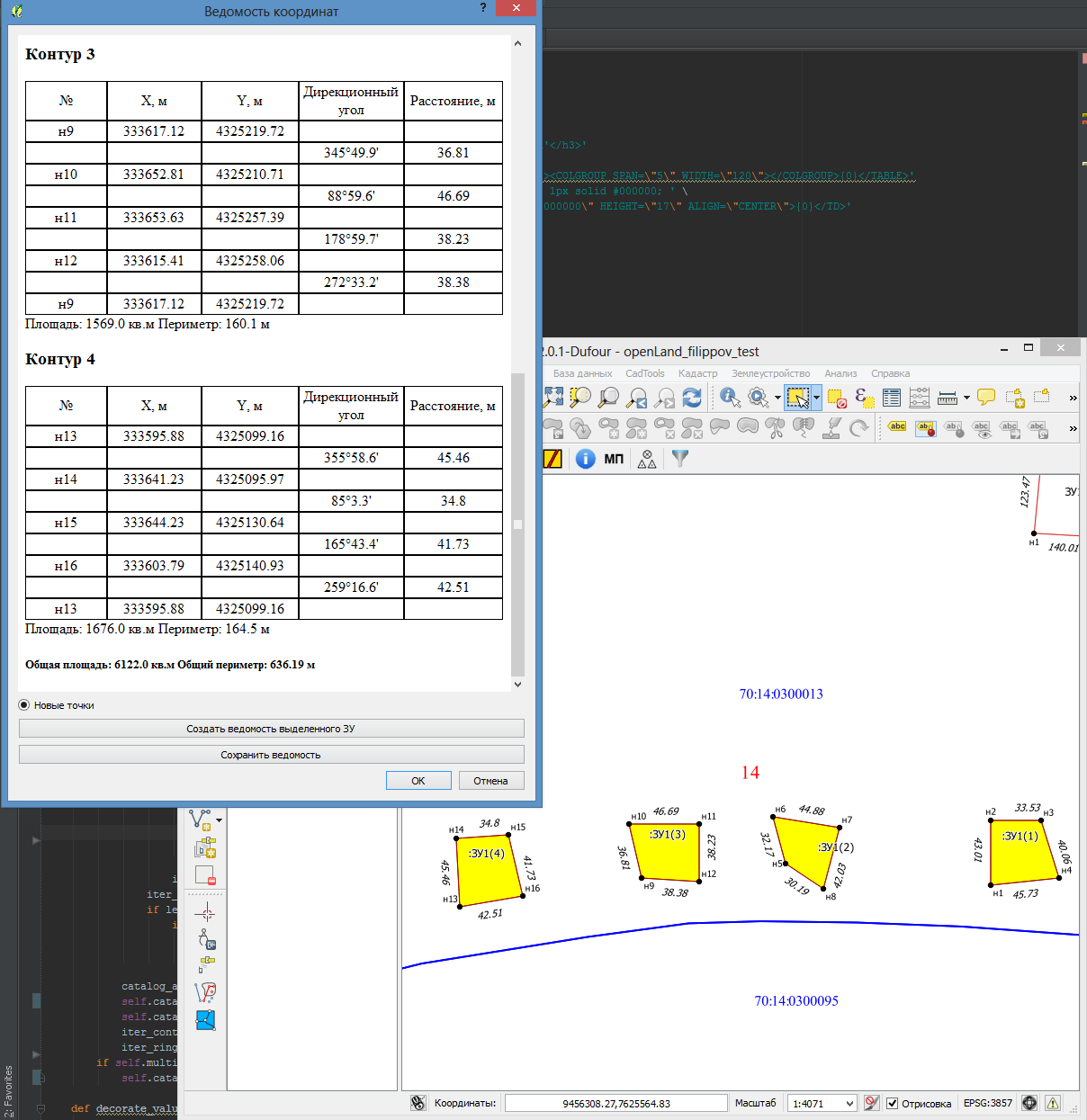

времени нет пока, я сейчас делаю автоматизацию землеустроительного проектирования как часть проекта Openlandуважаемого коллеги dab.
пока сделал Ведомость координат, ну и работу с макетами QGIS (менять фамилии в штампиках или адреса)
выглядит так:

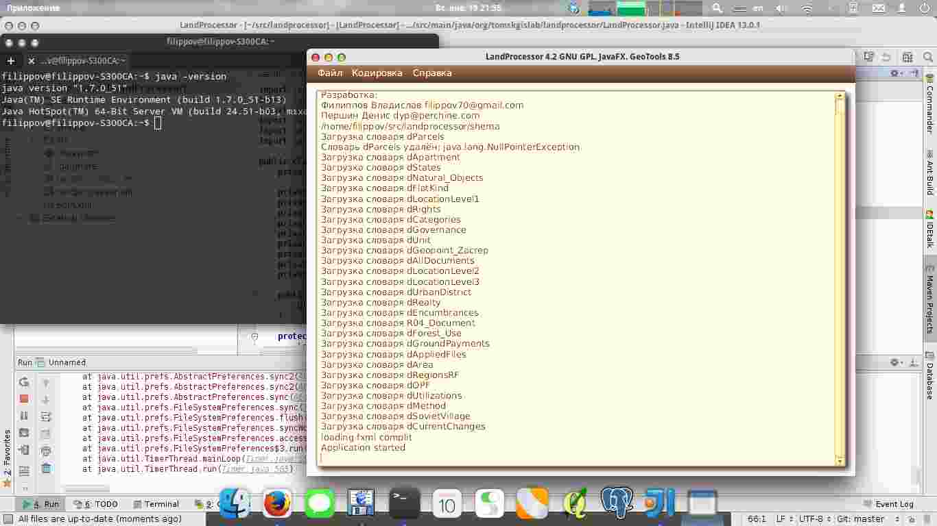

старая версия (её GUI) написан на Swing, а новая на JavaFX которая включена в JRE 1.7
вот что у меня сновой Java(Update 51), обновилась на этой неделе
Рабочее место 1_003.jpeg (49 КБ) 17918 просмотров
может Swing вернуть?

да, под линкус с новой джава всё работает.
Я вчера ночью вернул swing-GUI, нужно при запуске будет указать параметр swing или javafx. Сегодня постараюсь протестить и собрать. Возможно это решит проблему.

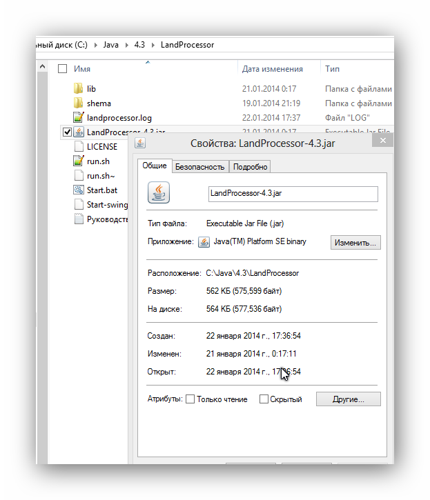

у вас на компьютере памяти сколько?
попробуйте просто открыть jar-файл
Сообщения: 3058
Репутация: 189
Re: Открытый конвертер XML
Сообщение Донецков » 22 янв 2014, 19:57

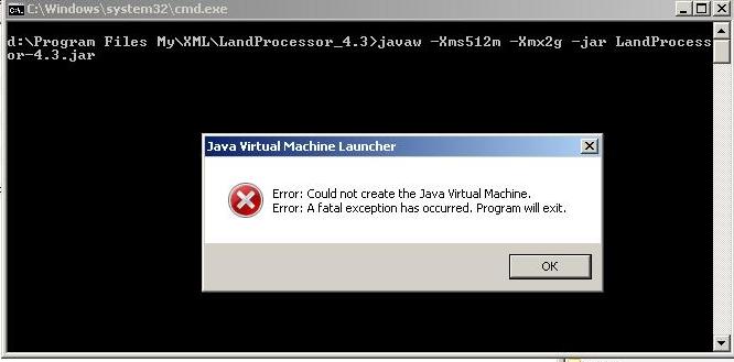

jar открывает и в 4.2 и 4.3, а bat - нет - еще раз проверил (оперативки 3 Гб) - уменьшил параметр до -Xmx1g
- стало открываться...

Ура! Т.е. теперь и обновлённая JavaFX-версия открывается на Java 1.7u51?
Сообщения: 3058
Репутация: 189
Сообщение Донецков » 24 янв 2014, 13:36
Да, проверял на 2 машинах...
странно, что на машине с оперативкой в 8 Гб, все равно не открывает батник с установкой в 2 Гб, а с 1 Гб все ок!.
