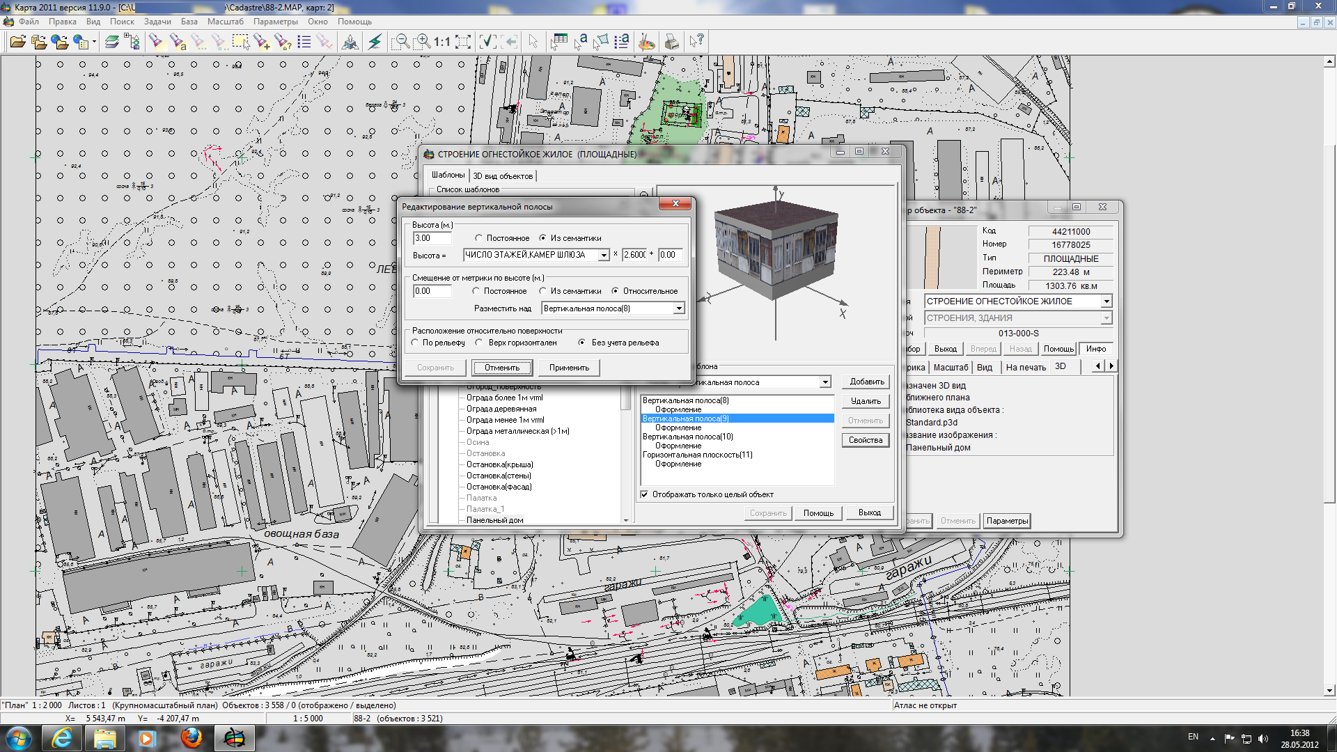

Спасибо за инфу!Снимок привязанный есть, на нем уже нанесены в Панораме некоторые объекты, одни из них имеют несколько этажей!Как эти несколько этажей отобразить в Панораме?Создается только один слой, то есть один этаж с расположением комнат, а последующие этажи добавить нельзя и соответвенно их не видно на объекте!И возможно ли это ????

попробую попроще объяснить. Когда войдете в 3Д настройку вида объекта. можно создать несколько вертикальных полос, которые можно настраивать по высоте - относительному положению, и т.п. Если же у вас текстура из этажа в этаж повторяется - то просто, задаете высоту слою вертикальному и относительную высоту и размножение, или завязать все это можно на количество этажей. посмотрите стандартный пример в папке Data/cadastre/88-2.sit и все поймете.
Image 10.png (379.85 КБ) 15445 просмотров
