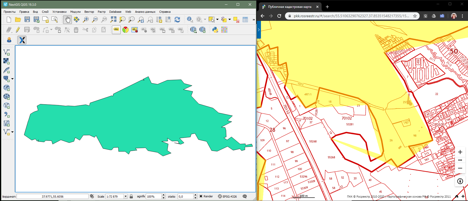

Подскажите, как воспользовавшись Вашим скриптом получить границы района? Это возможно?
rendrom
- Сообщения: 46
- Зарегистрирован: 16 июн 2015, 14:42
- Репутация: 35
Re: Получение координат участка по кадастровому номеру
rosreestr2coord -t 3 -c 50:21 -PНо результат будет совсем грубый, так как росреестр отдаёт сильно генерализированную геометрию по которой происходит распознавание контура
- Capture.PNG (207.25 КБ) 27582 просмотра
sb_map
- Сообщения: 21
- Зарегистрирован: 29 янв 2020, 07:42
- Репутация: 2
- Откуда: Уфа
А можно ли научить скрипт работать по уже скачанному (или подгруженному в QGIS) файлу с границами района, но с лучшей детализацией?

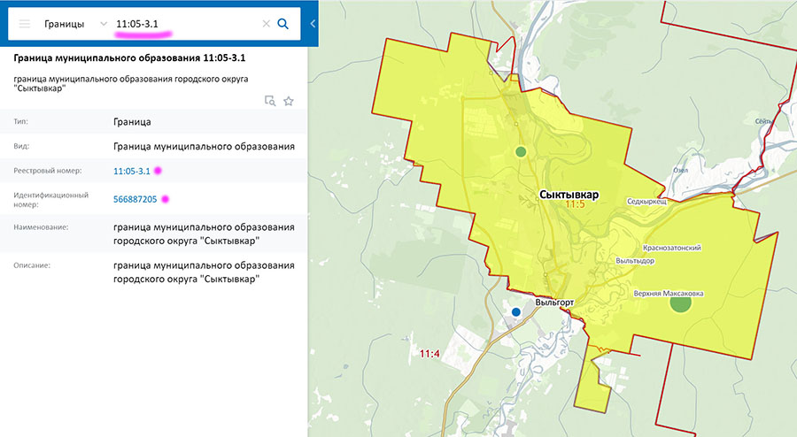

Подскажите, пожалуйста, какие настройки необходимо указать для инструмента чтобы получить коодинаты границ муниципального образования. Возможно ли?
- Syk.jpg (99.29 КБ) 21366 просмотров
