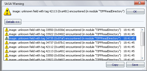

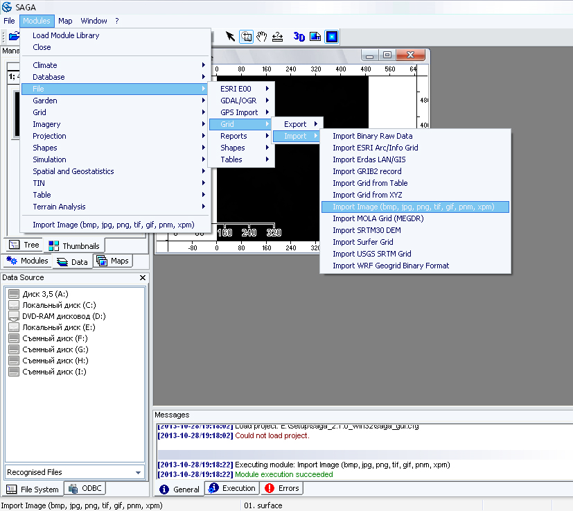

У меня проблема с импортом в SAGA. Он выдаёт ошибку и в итоге ничего кроме чёрного квадрата не показывает. Перепроецирование прошло успешно в Qgis открывает с коор.системой 3857... но дальше я "застрял"...я правильно делаю импорт?
- Проблема.jpg (270.15 КБ) 13835 просмотров
- ошибка.png (28.35 КБ) 13835 просмотров

Неправильно, надо "File --> Grid --> Import --> GDAL/OGR --> GDAL: Import raster".Special писал(а):...я правильно делаю импорт?
