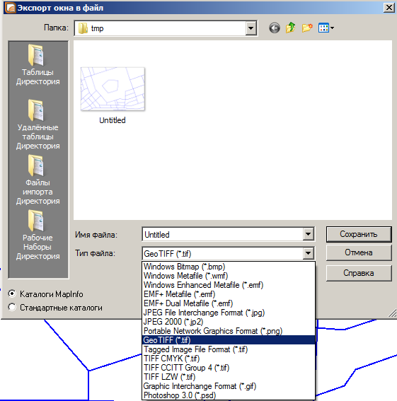

PS: Хотя мапинфо и поддерживает вроде бы геотиф начиная с 9 версии, как в него выгрузить я чего-то не пойму. Подскажите, какой из списка выбрать. а то попробовал все по очереди, но qgis привязку не увидела.

- dab
- Сообщения: 671
- Репутация: 170
- Ваше звание: Гуру
Re: Экспорт карты в Geotiff
Экспорт окна именно карты. Карта должна быть НЕ в план-схеме .Пётр Дубоделов писал(а):Хотя мапинфо и поддерживает вроде бы геотиф начиная с 9 версии, как в него выгрузить я чего-то не пойму. Подскажите, какой из списка выбрать. а то попробовал все по очереди, но qgis привязку не увидела.
Более того, описание проекции карты (не таблицы) должно содержать код EPSG, например
"GK Зона 10 (Пулково 1942)\p28410", 8, 1001, 7, 57, 0, 1, 10500000, 0
