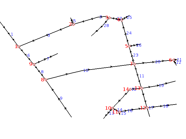

Поясните задачу ещё раз "на пальцах", пож-та.oleg писал(а): Есть два шейп-файла. Линии и точки-узлы этих линий. У точек есть id.
Подскажите, пожалуйста, правильный порядок действий (инструменты, параметры) для добавления в атрибуты точек [id точек-соседей первого порядка].
Нужно найти и занести в атрибуты всех точек id двух ближайших в ним соседних точек? Как здесь играют линии (движение по графу)?
На картинке, прикреплённой ниже, показаны тестовые данные в GRASS.

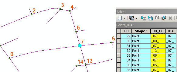

Двухэтапным Spatial Join создали набор точек для каждого узла (см картинку). Каждая точка в поле "ID_12" имеет ID-соседа или ID-узла сети. Кол-во точек с ID-узла = числу линий.oleg писал(а): Пути, с которыми начинаем (пробовать) разбираться:
- использование пространственного сложение атрибутов узел->линия>узел
Есть идеи как можно эти ID_12 "очистить от дубликатов" ID-узла и сложить в одно текстовое поле?
Возможно, экспортировать в таблицу с координатами, поработать с ней и создать новый точечный слой?
На всякий случай, тестовый точечный слой во вложении.
Points_IDs.zip- (4.98 КБ) 382 скачивания
- SpatialJoin.png (12.63 КБ) 8606 просмотров
