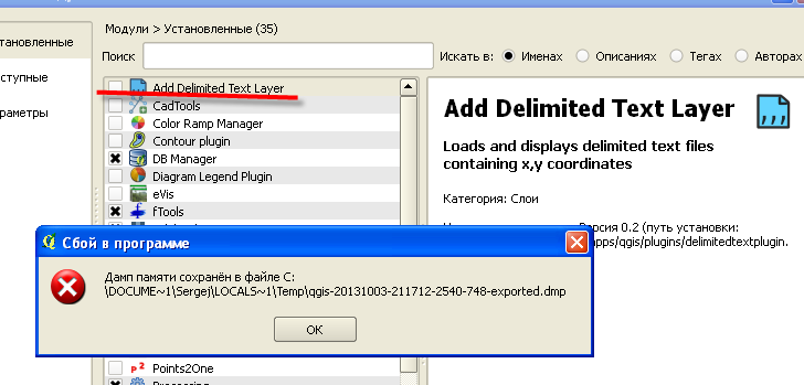

Здравствуйте.
Кто-нибудь сталкивался со сбоем QGIS 2.0.1(Win XP) при активации/деактивации модуля Add Delimited text layer?
3-4 раза вылетает, потом активируется, при отключении - тоже самое. Не могу вспомнить - модуль по умолчанию установился или я его доустанавливал? Переустановить мне его не предлагается.
Картинка прилагается.
Add text.png (28.95 КБ) 4628 просмотров

Этот модуль остался у вас от предыдущих версий QGIS и больше не нужен. Его функциональность встроена в QGIS: Слой > Добавить слой CSV.

Огромное спасибо.Меня как раз и удивляло, что SCV добавлялся при не активированном модуле.
Вопрос закрыт.
