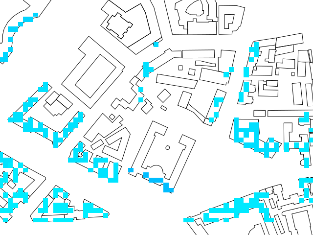

Представим, что есть две карты, одна векторная, а вторая растровая. Растровая карта содержит некоторое количество ненулевых ячеек. Требуется выбрать все объекты из векторной карты, которые хотя бы частично перекрываются с ненулевыми ячейками растра.
Если задачу легче понять на примере, то можно представить, что есть векторная карта домов (buildings) и растровая карта участков подтопления (cells). Требуется найти идентификаторы домов, которые подвергаются риску. Пример приведен на рисунке:
Пример двух карт
Пример двух карт
Возник вопрос, как выбрать векторные объекты, пересекающиеся с растровыми участками. Какой-то специальной команды я не нашел, разве что v.rast.stat, но это скорее из пушки по воробьям, хочется чего-то более легкого в вычислительном плане.

зональная статистика, как ни крути. есть обратная идея: хранить данные по затоплению не растром, а векторными точками (пары координат закрашенных пикселей), а проблемные "строения" выбирать запросом по пересечению. или даже не точками, а полигонами? - тогда точно не промахнуться с шагом. может даже все держать в базе данных, вдруг быстрее работать будет... но не силён в матчасти бд.

Пётр Дубоделов писал(а):есть обратная идея: хранить данные по затоплению не растром, а векторными точками (пары координат закрашенных пикселей), а проблемные "строения" выбирать запросом по пересечению. или даже не точками, а полигонами?
Дело в том, что исходные данные в приходят растровом виде, не уверен, что построение векторного слоя с растра даст выигрыш в скорости (зато в любом случае добавит прозрачности действиям). Хотя, конечно, нужно провести эксперимент, а не утверждать голословно. Попробую, по результатам отпишусь.
Пётр Дубоделов писал(а):Дальний Восток покоя не даёт?))
Нет, я это привел пример для наглядности, на самом деле физическая природа растра совем другая и ее долго объяснять было.
