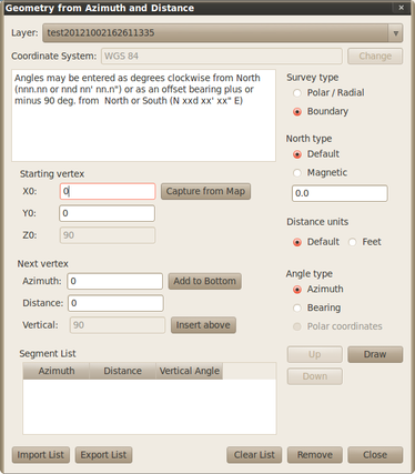

В CadTools такого нет. Ищите через установщик модулей "Azimuth and Distance Plugin":

Спасибо amuriy, установил, работает - то что нужно!!!

Для QGIS есть еще плагин Improved Polygon Capturing, но он значительно менее функционален, чем предложенный выше Azimuth and Distance Plugin.

Ну на данный момент для QGIS 2.0.1 Dufоur нет подключаемой версии Azimuth and Distance, а
Improved Polygon Capturing есть
