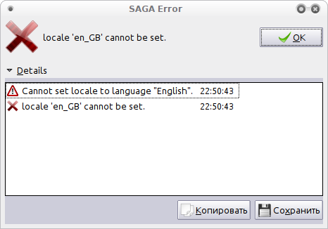

Репозиторий похоже нашел тут и тут
после ввода:
SAGA 2.1.0 установилась, но при запуске появляется таблица с ошибкой.
Как понимаю ей не нравится русская "локаль"... Можно ли это победить. не переходя на британскую "локаль"...
или есть другой путь установки?
после ввода:
sudo add-apt-repository ppa:johanvdw/saga-gis
sudo apt-get update
sudo apt-get install sagaКак понимаю ей не нравится русская "локаль"... Можно ли это победить. не переходя на британскую "локаль"...
- saga.png (22.17 КБ) 20461 просмотр

Re: Установка SAGA 2.1.0 в Linux
логика подсказывает, что можно попробовать поставить в систему дополнительную локаль или как-то так. к сожалению, линукса под рукой нет, проверить нет возможности
Да уж, лучшее враг хорошего...
удалил 2.1.0 поставил 2.0.8 ошибка пропала...
да и в QSIS в модуле Анализ (Sextant), 2.1 не подхватывалась, а 2.0.8 сразу стала видна...
в этом смысле под Windows оказалось проще, скачал дистрибутив и заменил им установленный с QGIS и получаем 2.1 вместо 2.0.8...
У меня на Дебиане в самособранной SAGA 2.1 тоже возникла эта ошибка с локалью. Решилось простой установкой пакета locales-all. Хотя генерация нужной локали (ссылки на "хауту" уже подсказал Пётр) и запуск SAGA именно с этой локалью, по идее, тоже должны помочь.
