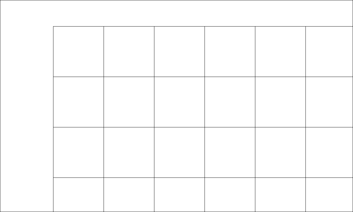

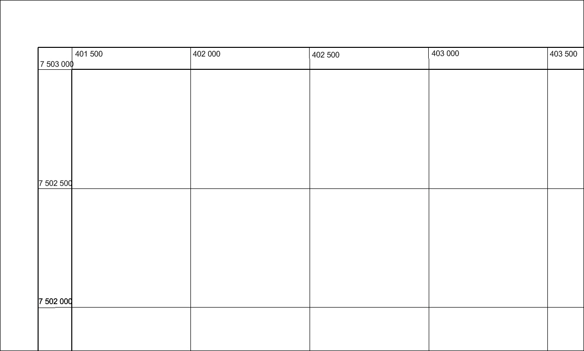

Доброго времени суток. MapInfo 11,5. Графика построена, создаю на отдельном участке карты координатную сетку, которая потом идет в печать. Для сдачи материала сетка должна быть подписана (x;у). Никак не могу найти где подписи линий (не узлов!) ставятся автоматически. Заранее благодарю.
должно выглядеть так
сетка 2.jpg (64.19 КБ) 7553 просмотра
из этого надо сделать
сетка 1.jpg (53.92 КБ) 7553 просмотра

Линии подписываются по середине, поэтому подписи придется переносить(или выдумывать что-нибудь). Скорее всего надо будет подписи перенести в косметический слой, подвинуть куда надо и сохранить отдельным слоем.

:shock: Управление слоями - Подписывание (заначек на ярлык похож).

При создании сети как полигона подписи отображаются буквами. При сетке в виде полилиний - координаты расположены крест-накрест внутри сетки... Немного не то получается(

В нужных узлах проставляете точки, добавляете им в семантику значение координат, которые выводите в виде подписи...
Но в MI автоподписи не есть ее сильная сторона, все равно многое в ручную делать...
Есть еще разные утилиты, позволяющие создавать разные сетки и зарамочное оформление, возможно что-то в них есть...
