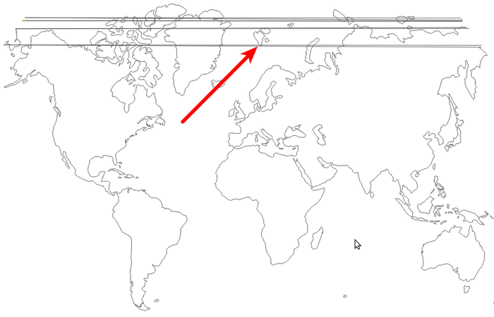

При перепроецировании слоев глобального охвата, во многих случаях возникают артефакты (см. приложение). Кто-нибудь знает, как это можно побороть?
В приложении слой береговой линии из NaturalEarth (ГСК) перепроецирован в World_Van_der_Grinten_I (EPSG:54029)

Предварительно разрежьте объекты по меридиану, на 180° отстоящему от осевого. По-хорошему, надо бы после этого куски, вылезающие за 180° от осевого меридиана, перенести на 360°.
Это решает проблему частично, поскольку один из краёв разреза будет восприниматься как чужой (скажем, точки на долготе +180° программа будет переносить на долготу -180°). Для окончательного решения придётся чуть-чуть сместить этот край внутрь.
Кроме того, полезно на края разреза добавить дополнительные точки, чтобы сохранить линию меридиана.

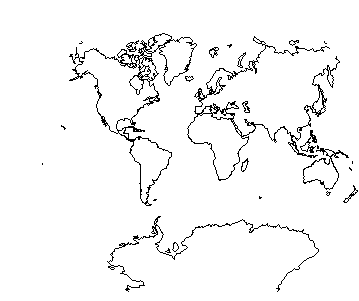

Сохранил слой как файл MapInfo с расширением ".mif". В текстовом редакторе искал строку "180", нашёл "180.00000044181", исправил на "179.99998". Были ещё долготы 180 ровно, но я их не трогал.
bolotoved
Сообщения: 920
Репутация: 236
Откуда: Ханты-Мансийск
Re: qgis: артефакты при перепроецировании
Сообщение bolotoved » 19 сен 2013, 14:22
Спасибо, все понял. Значит проблема была в том, что данные выходили за 180 меридиан.
