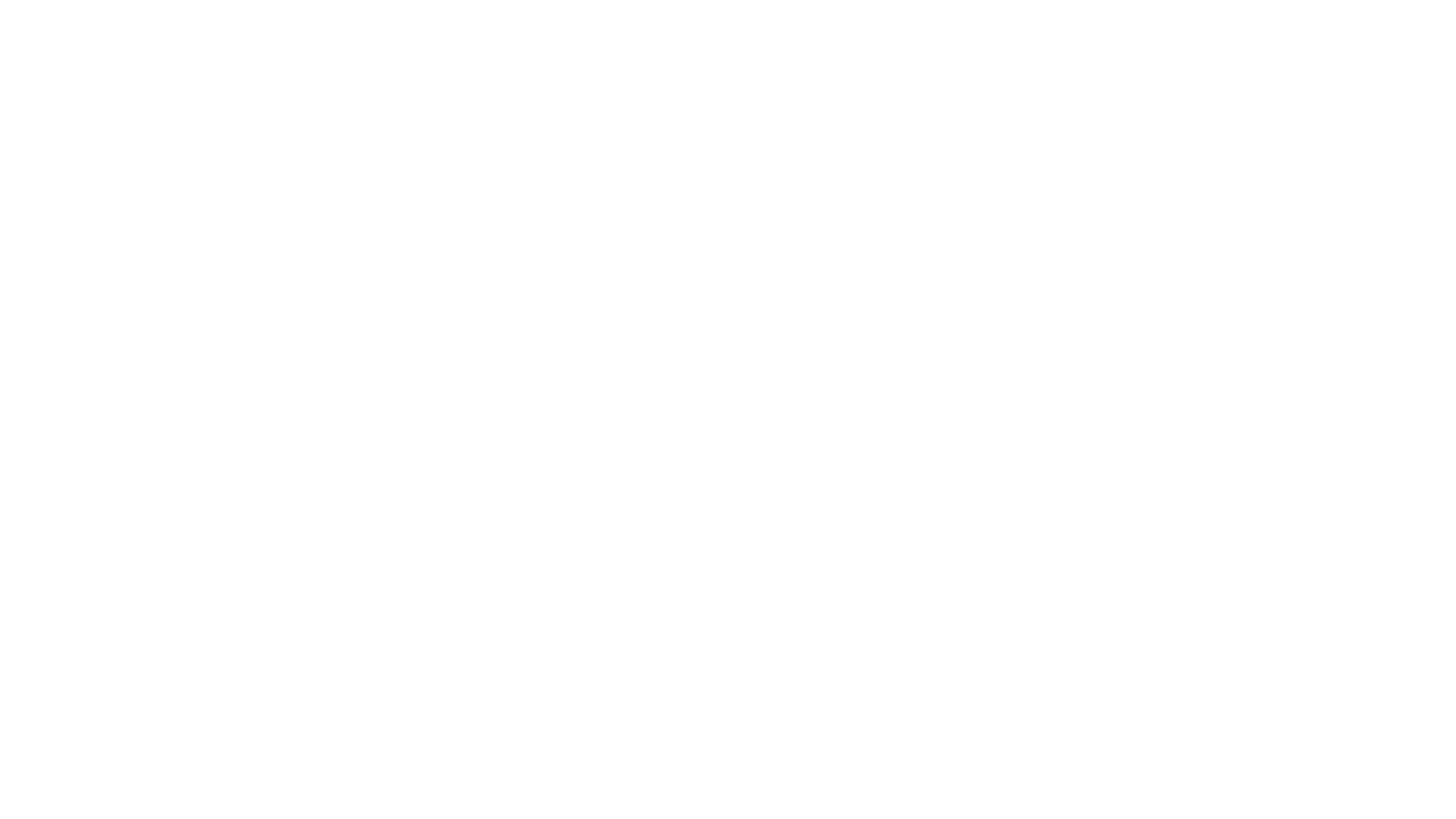

Добавил растр разреза который сделан в Арквью (просто для интереса).
- приложение_25.jpg (805.13 КБ) 12741 просмотр
lam
- Сообщения: 1018
- Репутация: 241
Re: Как делать разрез (геология), или как повернуть шейп на
Если этот разрез полностью выполнен средствами ArcView 3.x и большинство геологической информации вынесено на него не ручным способом, а по всем правилам, то мое большое уважение геологам и программистам, которые реализовали такой инструмент. В открытом доступе, думаю такой инструмент не найти.

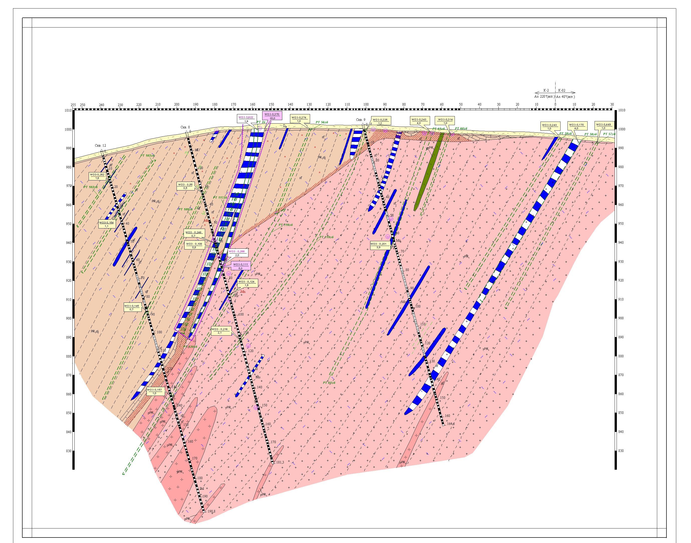

А вот этот геологический разрез выполнен в AutoCAD (это оффтоп, но вроде народу интересно))) )
- приложение 13 лист 2.jpg (140.39 КБ) 12652 просмотра
qssaka
- Сообщения: 66
- Зарегистрирован: 08 июл 2013, 15:31
- Репутация: 1
Сделайте в кореле и не парьтесь. Если заказчик слегка чокнутый и требует разрезы однотысячного масштаба в гис, добавьте полученный в кореле файл как растр в гис-проект. А так, я помню только тяжеловесов: Micromine, Petrel, etc., но из-за одного-двух разрезов не стоит заморачиваться..
