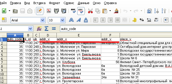

Продолжаю изучать LibreOffice. Возник вопрос по объединению столбцов (документ формата csv). Можно конечно копировать/вставлять , но это представляется глупым. В OpenOffice мне lzhl подсказал (спасибо ему за это) про функцию CONCATENATE, но я не готов еще и в ОО лезть. Поэтому еще развопрос : возможно ли каким-либо простым способом объединить три столбца addr_v в один с таким же названием(картинка прилагается)
- Объединить.png (26.98 КБ) 29498 просмотров

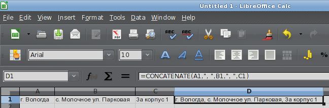

Re: объединение столбцов в LibreOffice
В новом столбце во второй строке введите
Разделитель ';' или ',' зависит от настроек.
Имена функций одинаковы в OO, LO и англоязычном Excel.
=CONCATENATE(D2;", ";E2,", ";F2)Имена функций одинаковы в OO, LO и англоязычном Excel.
Ошибка 501 - один из символов в формуле инвалид.
- All correct
- formula1.png (40.84 КБ) 29463 просмотра

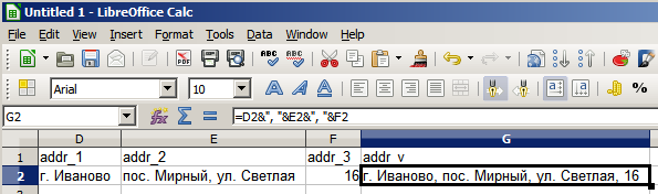

Помимо функции CONCATENATE() есть оператор конкатенации строк "&". Пример использования:
=D2&", "&E2&", "&F2- Вложения
- Оператор конкатенации
- concat2.png (25.15 КБ) 29349 просмотров
