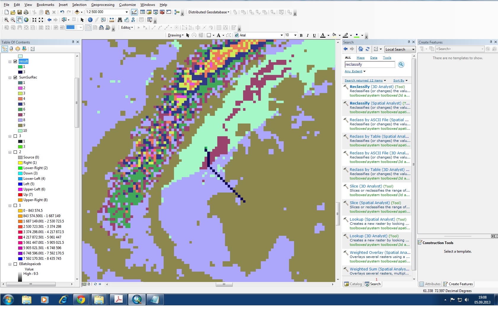

Я запутаолся, не верю, что этот путь с минимальной стоимостью на скрине.
Описание скрина:
На поверхности стоимости (результат этапа 5) проложен путь с мин стоимостью (рещзультат этапа 7).
Слева градация слоя SumSurRec.
Буду очень благодарен за помощь!
Простите, что может быть написал слишком путано...
Путь с наименьшей стоимостью

Re: Путь с наименьшей стоимостью
Насколько я помню, нужно наиболее "удобным" присваивать более низкие веса. По аналогии с уклоном местности - чем круче склон ("выше градус")), тем дольше ехать. Функция будет минимизировать сумму, находить наименьшую накопленную стоимость (грубо - сумму значений во всех пересекаемых клетках), наименьшее расстояние в Вашей системе измерения.
Рекомендую Вам также посмотреть функцию corridor - она позволяет находить не путь, а область, где накопленная стоимость путешествия в Вашей системе измерения будет менее определенного значения. С этой функцией удобно экспериментировать, чтобы понять как устроен алгоритм расчета и как "устроены" исходные данные. Вот хелп для 9.3
Здравствуйте!А.Серов писал(а):Насколько я помню, нужно наиболее "удобным" присваивать более низкие веса. По аналогии с уклоном местности - чем круче склон ("выше градус")), тем дольше ехать. Функция будет минимизировать сумму, находить наименьшую накопленную стоимость (грубо - сумму значений во всех пересекаемых клетках), наименьшее расстояние в Вашей системе измерения.
Спасибо за ответ!
Я за сегодняшнюю ночь тоже пришел к такому же выводу, что нужно присваивать меньшие значения для более "удобных" участков!
Просто в руководстве по Spatial Analyst в примере, значит, ошибка!
Или когда на русский перевели не так....
Спасибо за корридор! Сейчас попробую!
