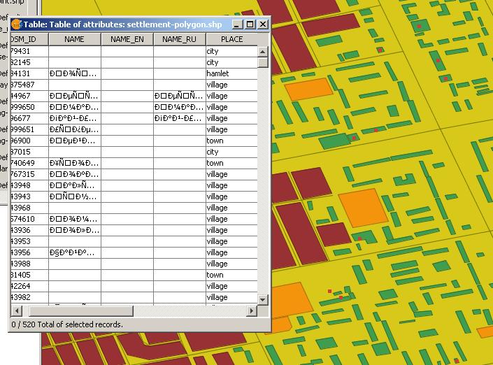

Хочу создать карту системы водоснабжения своего города.Администраторы уже помогли найти карту моей страны,мне необходимо вырезать нужный кусок.Но доэтого я столкнулась с проблемой,при загрузке таблиц неотображается нормальный шрифт,иероглифу.прощу помощи.

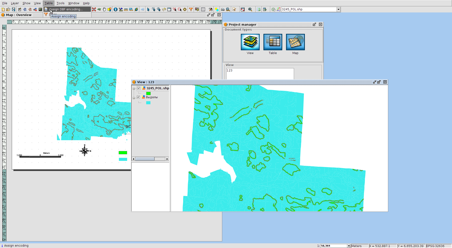

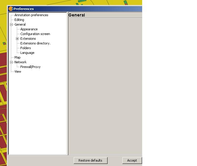

В меню Window --> Preferences... выставляете свою кодировку shp-файла.
Anjela
Сообщения: 28
Зарегистрирован: 28 апр 2012, 11:37
Re: Прошу помощи в освоении gvSIG!
Сообщение Anjela » 22 май 2012, 10:53
меня gvSIG1.1 ((что то не то...

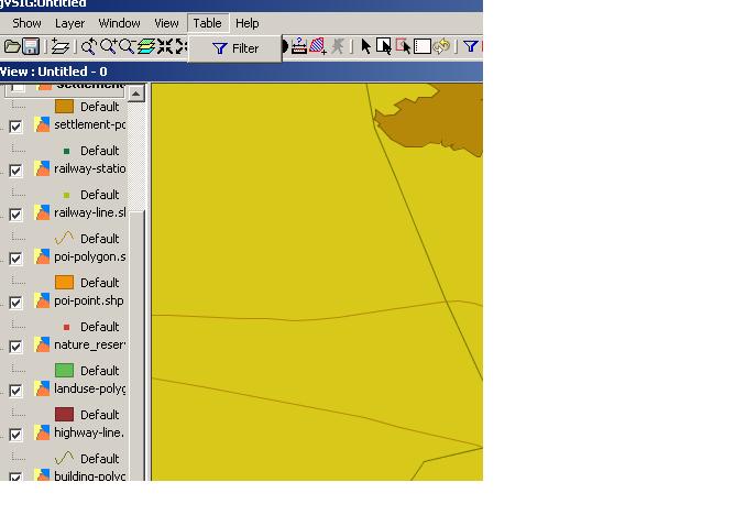

Тогда через меню Table --> Assign DBF encoding... попробуйте
Anjela
Сообщения: 28
Сообщение Anjela » 22 май 2012, 11:17
извините..но и тут ничего нет...((

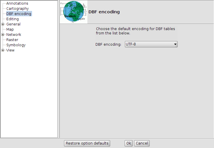

ставьте самую свежую версию https://gvsig.org/web/projects/gvsig-de ... /downloads
Сообщения: 3058
Репутация: 189
Сообщение Донецков » 01 сен 2013, 13:43
Вопрос, установил 2 версию под Linux, но локализация какая-то не полная, так и должно быть пока?
